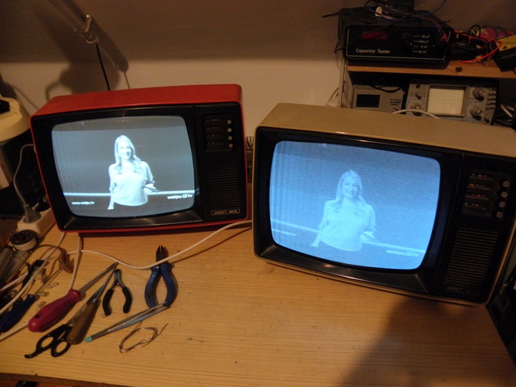

zdravím všechny s doufám že se zde najdou staří servisáci co mi poradí.
Přes svátky jsem se pustil do oprav TV Junost. Mám tady Jeden kousek kde pokud je silný signál (z výstupu zesilovače společné TV antény)tak jede perfektně, pokud je signál slabší ( signál z videa rozbočený rozbočovači na 2 TV viz foto) tak je obraz zazrněný. Není to kanálovým voličem, ten jsem již vyzkoušel včetně předvoleb přehodit za jiný. Kde hledat závadu?
další vadou je že oba (nebo spíše se dá říci že i další) kusy mají takový nešvar kdy se zobrazují tmavší a světlejší svislé pruhy od levého okraje. Jak je ostanit?

PříspěvekZaslal: ne leden 11 2026, 17:56    Předmět: Citovat
Pokud jsi měnil KV a nepomohlo to, tak je za tím malý zisk MF, případně blbě funkční AVC. Takže si podle schématu ověř, zda ti jde na první tranzistor MF a na KV správné předpětí z AVC. Pokud ano, měř ostatní MF tranzistory.
Ty pruhy zleva jsou zákmity v obvodu horizontálu. U těhle hraček se je nikdy moc nesnažili potlačit. Zjisti, zda se nedostávají na obrazovku přes zatemňování. Další jejich příčinou může být vyschlý elyt v napájení horizontálu.

Ty zákmity zpětného běhu horizontálního rozkladu jsou v Junostech i při kontrastním obrazu, ale v něm tolik neruší.
Předpokládám, žes výstupy rozbočovače napřed zkusil vzájemně přehodit, jestli není chyba v něm, nebo v kabelu.

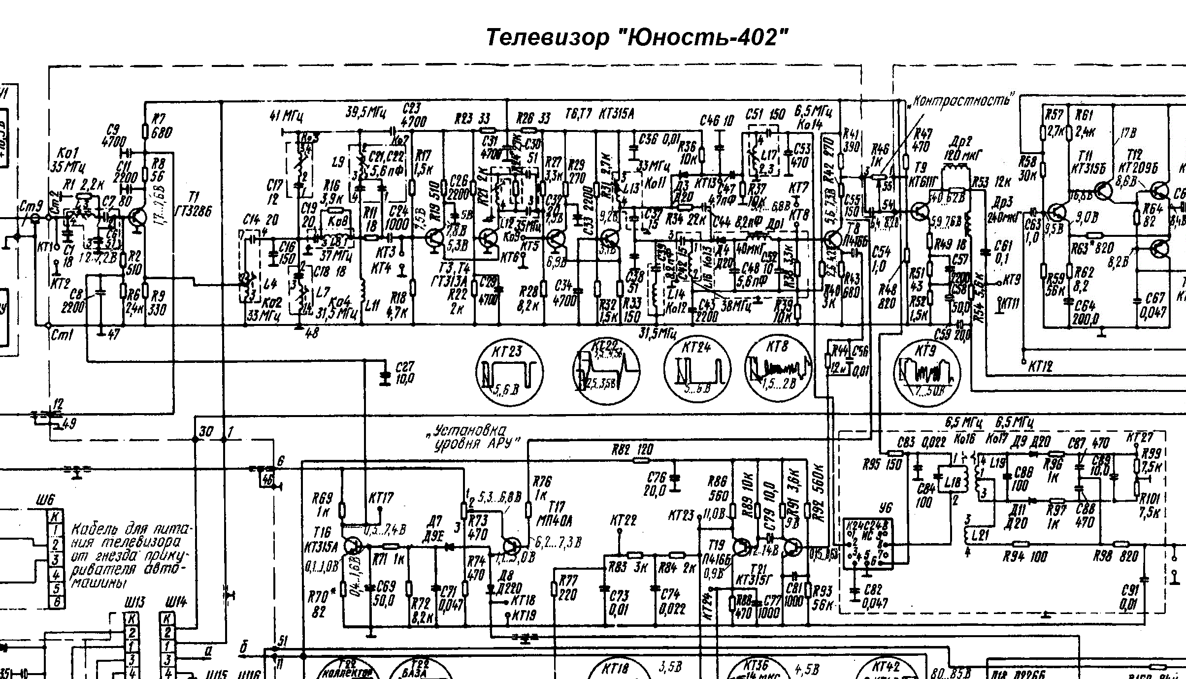

Ještě tady mám jeden Junost kde je jen bílá plocha, ani nezrní. Tak se ptám dá se nějak "vypnout" AVC abych zjistil jestli to je v AVC či v mezifrekvenční části? To je dotaz co chci aplikovat pro oba kusy.
 Velikost:  145.68 kB
 Zobrazeno:  59 krát
Příspěvky: 21322
PříspěvekZaslal: út leden 13 2026, 14:38    Předmět: Citovat
Pracovní bod AVC (v azbuce APY) se nastavuje trimrem R73. Na něj musí kontrast reagovat (protože klíčované AVC nastavuje citlivost ne podle celkové amplitudy videosignálu, která se mění podle obsahu obrazu, ale podle výšky synchronizačního impulsu, ta se s obsahem obrazu nemění).
Na měřicím bodu KT17 bys měl ve správné poloze trimru, podle toho, jestli na anténní konektor signál přivedeš, nebo nepřivedeš, naměřit změnu napětí v rozsahu 0,5 až 7,5 V, jak je psáno ve schématu.
A, i kdyby ten rozsah byl mírně užší, například 1,5 až 6 V, pořád ta televize se signálem musí ukazovat slušný obraz.

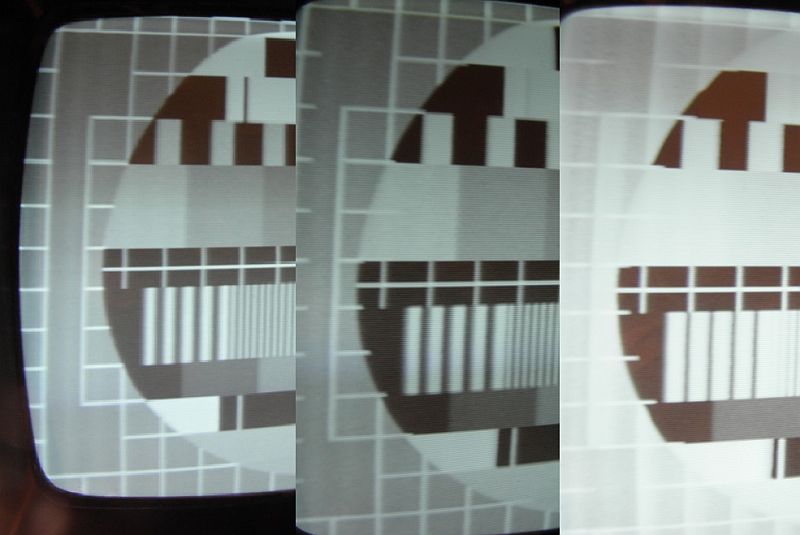

Mezitím jsem se pustil do dalšího šasi. tady je obraz, ale nejde úplně stáhnout jas obrazovky a když se přidá kontrast tak se obraz rozplývá. Obrazovkou to není. Kde hledat?

Především zaostření platí jen na obvod kruho monoskopu při středním pozorovacím jasu. Se zvýšením jasu se stává zaostření obtížnějším.
Příspěvky: 8698
PříspěvekZaslal: st leden 14 2026, 1:22    Předmět: Citovat
Tohle nebude ostřením, tam jasně začíná docházet k protahování bílých částí jen v horizontálním směru. Přitom to nevypadá, že by se rozostřovaly jako v případě slabé obrazovky. To spíš vypadá na posunutí pracovního bodu videozesilovače tak, že při velkém kontrastu jde koncový tranzistor už do saturace.
Takže měřit videozesilovač, zda napětí odpovídají schématu, případně pokud je možnost se podívat osciloskopem na jeho výstup třeba při signálu mříže a zvyšování kontrastu.
Příspěvky: 21322
PříspěvekZaslal: st leden 14 2026, 5:44    Předmět: Citovat
Tak důkladně jsem tu fotku nezkoumal, ale ty "praporky vpravo od bílé" tím přebuzeným koncovým tranzistorem tam už taky vidím.
Ano, na ten rozkmit a tvar výstupního signálu na kolektoru koncového tranzistoru se taky podívej. Když ztrácí obrazovka citlivost, potřebuje větší rozkmit na katodě a zapojení to nemusí zvládat.
