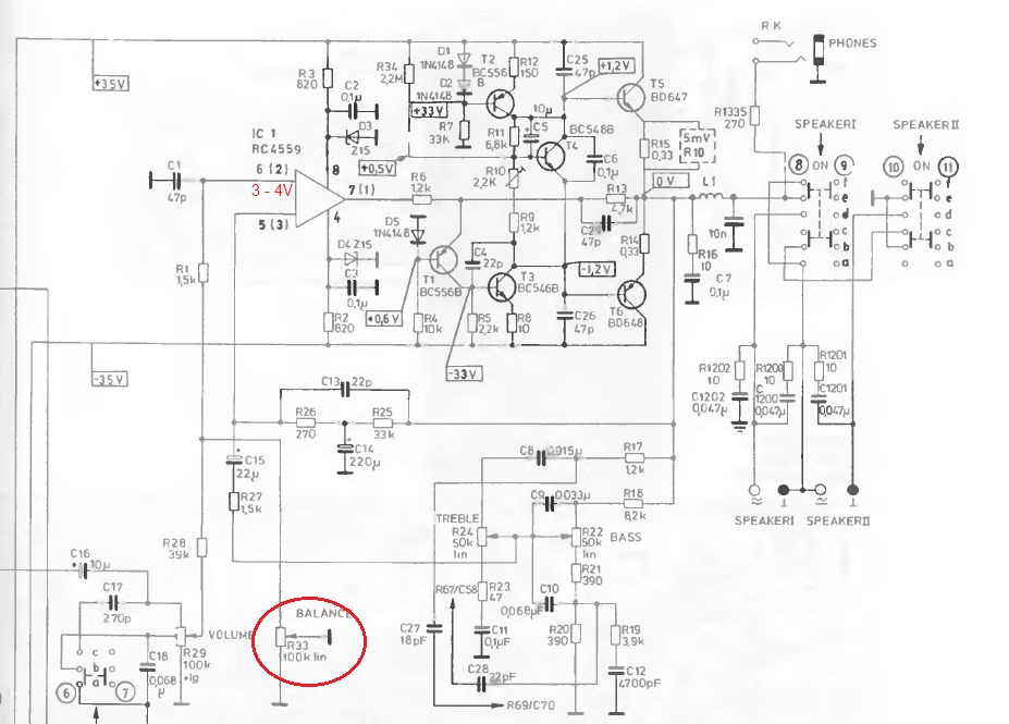

Mám rozdělaný tenhle zesilovač a po řadě měření jsem se dopátral k tomu, že nejspíš zdechnul IC na vstupu, viz přílohu. Zesilovač měl na tomto kanálu offset -35mV a klidový proud nastavený podle předpisu na 5mV na emitorových odporech. Byly v něm přerušené pojistky 2,5A od trafa, začal jsem tím, že jsem ho krmil z externího zdroje postupně zvyšovaný napětím, vše vypadalo O.K. ovšem po dalším zapnutí začalo rachotit v repro, takže jsem to vypnul a měřil, při symetrických 35V je na výstupu - 34V, při symetrických 22V je tam kolem 10V. Na vstupu IC za R1 je trvale záporné ss napětí proti zemi i když R1 přes potenciometr BALANCE uzemním. Z toho jsem usoudil, že zdechnul IC1 .... ?

Já bych spíše tipoval že ti sákne některá blokovací keramika nebo některý vazební elyt.

No jo, když je na R1 na jednom konci 0V (pomocí BALANCE) a na druhém pár voltů tak mě nenapadá, která součástka by to mohla být. Ještě upřesním po dalším měření - při napájení symetricky 22V je na C1 (tedy za R1) v krajních polohách balance -2V (jezdec na zemi) a -5V.

Když ti vlítne na druhý vstup operáku plný napětí z výstupu, může se stát cokoli.
Příspěvky: 14087
PříspěvekZaslal: ne leden 11 2026, 14:40    Předmět: Citovat
A jaký jiný, než "plný napětí z výstupu", by tam mělo být? Je tam snad nějaký dělič?

. . . a zkoušel jsi přemostit T4 ?

Měl jsem na mysli plný ss napájecí napětí jak to má Jarda. A ano, pro běžný NF signál tam je ve ZV dělič.

Má tam "3-4V". To není plné ss napájecí napětí. O signálu se nebavíme.

Při záporným napětí na výstupu je mimo jiné přepólovanej C14. Ten se pak chová jako odpor, a zesilovač zesiluje DC napětí. Vyměň ho preventivně a zkus znovu najet, spolu se sledováním napětí na něm. Stačí aby byl záporný offset v desítkách mV a časem si to zase přes ten elyt najde cestu.
Na řadě je i C15.
Pokud by to pak náááhodou fungovalo, doporučuju ty dva elyty narichtovat podle skutečného napětí na nich.

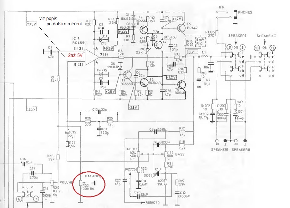

3-4V má na neinvertujícím vstupu, pin 2(6). ZV je připojená na invertující pin 3(5). Wink Wink
Příspěvky: 2576
PříspěvekZaslal: po leden 12 2026, 9:40    Předmět: Citovat
Upřesnil jsem hned na začátku po dalším měření
"při napájení symetricky 22V je na C1 (tedy za R1) v krajních polohách balance -2V (jezdec na zemi) a -5V."
to je to co mě znepokojuje nejvíc, podle mě to znamená, že proud řádu jednotek mA teče z invertujícího (6, případně 2) vstupu VEN (?) Přesněji 1.3mA při uzemněném jezdci potenciometru BALANCE.

Když je na vstupu -2V až -5V, tak proud neteče "ven", ale "dovnitř".
Podle mne si tohle dobrý OZ nemůže dovolit.
V tomto zapojení je OZ napájen nižším napětím ze zenerových diod a tak se může snadno překročit katalogový údaj maximálního vstupního napětí.
Jeho pinout je stejný jako u běžných OZ a tak můžeš vyzkoušet i jiné typy.

Směr dovnitř nebo ven mě až tak nedráždí jako spíš důvod proč tomu tak je. Proto jsme hned na začátku končil dotazem čí spíše ujištěním se, že je IC nejspíš zdechlý. Kdyby k tomu nebyl tak idiotský přístup tak už by tam dávno byla patice a vyzkoušel bych TL082 nebo někde snad mám i NJM4558. TeĎ je mi blbě a lehce marodím tak se mi do toho nechce....

Tak snad jsem tě ujistil...
Jen je třeba při opravě začít bezpečným napájecím napětím (pro OZ), tzn. stejným, jako mají obě Zenerovy diody. Ani u TL082 nesmí vstupní napětí překročit jeho napájecí.
