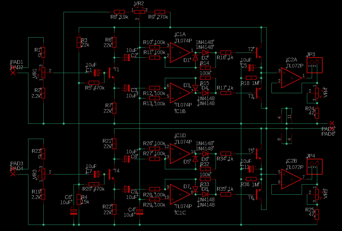

Dnes by som tu popísal ďalšiu zaujímavosť ako takú a to sú hrákoty s VU metrami.
Pri pokusoch snahy vytrieskať rozumnú dynamiku z VU metrov ktoré sa nachádzajú v B115 v základu som zisti že je to nemožné..
Dynamika tých VU metrov je totiž natoľko nepoužiteľná že pokiaľ nevytvorím celí obvod korekcie "PID" z operáku na mieru tomu kmitaciemu systému tak nikdy neprijdeme na príjemný kompromis medzi rychlosťou a presnoťou indikácie. Ak chceme teda presnosť bez prestrelenia hodnôť musíme spomaliť nárast aj klesanie napätia za usmerňovačom zvuku.
Keďže tie VU metre sú beznadejne naprd tak som hladal nejakú alternativu a aj nejaké VU metre do mojich hrákot.
Takže alík. A narazil som na hodne slušné VUmetre za komickú cenu.
Mám tedy vytipované a oskúšané 3 druhy čínsky ali VUmetrov a to sú:
https://www.aliexpress.com/item/1005010434118167.html
45mm VU meter.
https://www.aliexpress.com/item/1005010399027806.html?
Tieto absolutne mrňavé VUmetre
https://www.aliexpress.com/item/1005009666276684.html?
A tieto obrovitánske okná. (TN73)
Všetky tieto VU metre sú parádne a prekvapivo presné.
Mrňousy a tie 45mm VUčka majú neskutočne rýchle kmitacie systémy a aj celkom pekne zatlmené. Robí sa s nimi parádne Dokážu byť dosť rýchle bez prešvyhnutia meranej hladiny alebo rozkmitania. Oba sú presné a fungujú dobre aj ako maškrta pre oči a zároveň sú dobre použiteľné aj na reálne merania (pre magnetofony, záznamové zariadenia rôznych druhov, atd...)
VUmetre TN73 (obrovské okná) sú zatlmené až moc na môj vkus. Trvá celkom dlho dobehnutie ručičky na reálnu hladinu signálu. Dynamicky je pomalší a teda vhodnejší asi skôr ako ukazateľ VU (priemernej hlasitosti) ale pri použití pár fint (Proporčne Derivačný zosiľnovač)je môžné osviežiť pohyb ukazovateľa bez riskovania zakmitávania a prestrelenia skutočnej hodnoty. Každopádne sú pekné a presné. Ich použiteľnosť na meranie je bez PD zosilňovača iba ako PPM meter. Teda pomalý.
Mrňousy a 45mm VUčka sú schopné indikovať špičky spolahlivo.
Ešte som mal myšlienku vymeniť kmitací systém v TESLA VU metroch za ten z čínskych mrňousov ale zdajú sa mi ručičky primalé, a z velkého by trebalo zrejme urezať čo nieje ideálne... Ale možno by to šlo.
Dolu uvediem schému zapojenia na ktorej som skúšal indikátory. Schéma má ešte zopár nedomysleností takže to berte s rezervou, skôr ako koncept (v reálnom svete som dorábal pár detailov aby obvod fungoval správne. Ak sa všetko bude vyvíjať dobre tak tento týždeň by som mal mať hotovú finálnu schému ktorá bude bez problémov fungovať.)

To pojmenování VU-metr samo o sobě nenavodí dojem, že budík bude použitý, jako indikátor pro záznamová zařízení s pevným limitem maximální úrovně. Ale to jsem rozebíral například v tomto vláknu. Mnoho výrobců se snažilo dosáhnout ideálních dynamických vlastností, ale vždycky museli někde přistoupit na kompromis: příliš rychle kývající ručka překmitává a špatně se sleduje,
I když - v magnetofonovém pásku to zkreslení s mírným přebuzením tak dramaticky neroste, aby v krátkých špičkách nějak rušilo. Záznamová cesta za regulátorem úrovně stejně musela mít minimálně 12 dB rezervu do limitace, zpravidla větší, protože zde to zkreslení s limitací rostě opravdu strmě.
Lze tedy s úspěchem použít špičkový indikátor, který tak úplně špičkový není: rychlý náběh ručky vždy skončí nějakým překmitem (a i ten už zpravidla přijde, když už zase je po všem), protože systém měřidla nemá nulovou hmotnost. Jde o to, jaký kompromis zvolit, ale to se dá uhlídat osciloskopem a odsunutím obrazce nahoru či dolů tak, abys viděl jen překročení nulové úrovně. Budeš se divit, kolik toho i těm nejrychlejším měřákům uteče.
Doba odklesu už je celkem snadno realizovatelná elektronicky.
Právě, že s těmi indikátory se výrobci prali už v počátcích elektrického záznamu na gramodesky. Bez ohledu na rok vzniku takové magické oko s dynamickým rozsahem sotva 12 dB, doutnavkový či LEDkový sloupec na to netrpěly, dokonce na nějakém Hi-Fi Expo v Holešovicích (už přesně nevím, pamětníci, opravte mě: 1975 nebo 1976?) vystavoval Sennheiser mixpult s LEDkovými sloupci, porovnávanými se zrcátkovým projekčním galvanometrem. Ovšem pro mixáž měl navíc v každé stopě pomalý ručkový VU-metr i s vypínatelným filtrem pro dosažení fyziologicky vyvážených hlasitostí ve výstupním signálu. A stejně byl vybavený na výstupech ještě limitory, patrně kvůli omezení rizika proříznutí drážky při řezání gramodesek, to je, na rozdíl od přebuzení magnetofonového pásku, vždycky průšvih.
Bylo tam vidět, že ten LEDkový sloupec ukáže ty špičky nejpravdivěji.
Osobně hodnotím kombinaci měřidla s charakteristikou "mezi VU a špičkovou" a LEDkou indikující špičkovou úroveň, jako velice zdařilé řešení. Otázkou je volba rychlosti indikace měřidlem a úrovně, při které ukazuje 0 dB (například Sony u kazeťáků ukazuje nulu asi při -5,5 dB trvalého tónu, při živém signálu už ale LEDka nastavená na +2 dB bliká; Tesla nastavuje měřidla na 0 dB, zato ty malé měřáčky jsou výrazně rychlejší a LEDkový indikátor mají navrch).
Řekl bych, že indikátory se v historii zabývali vývojáři firem zvučných jmen, cest k výsledku je na výběr a každá má svá pro i proti.
