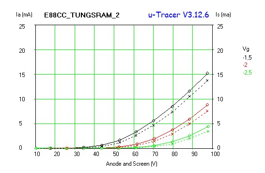

ECC88 a podobné mohu změřit a vypadnou z toho krásné obrázky, měřím oba systémy najednou, super pro párování. Používám Utracer3+. S kmitáním jsem problém u ECC88 a E88CC neměl, pár kusů jsem jich vybíral do diferenčního zesilovače. Mohu změřit, ale jsem trošku z ruky Ivančice. Pokud si vzpomínám tak Tesly co jsem měřil, tak měly docela stejné systémy. Koupil jsem Tungsram, ale ty už tak shodné nebyly. Viz obrázek a to je lepší shoda charakteristik. Proud Ia je proud prvního systému, Is je proud druhého systému.
