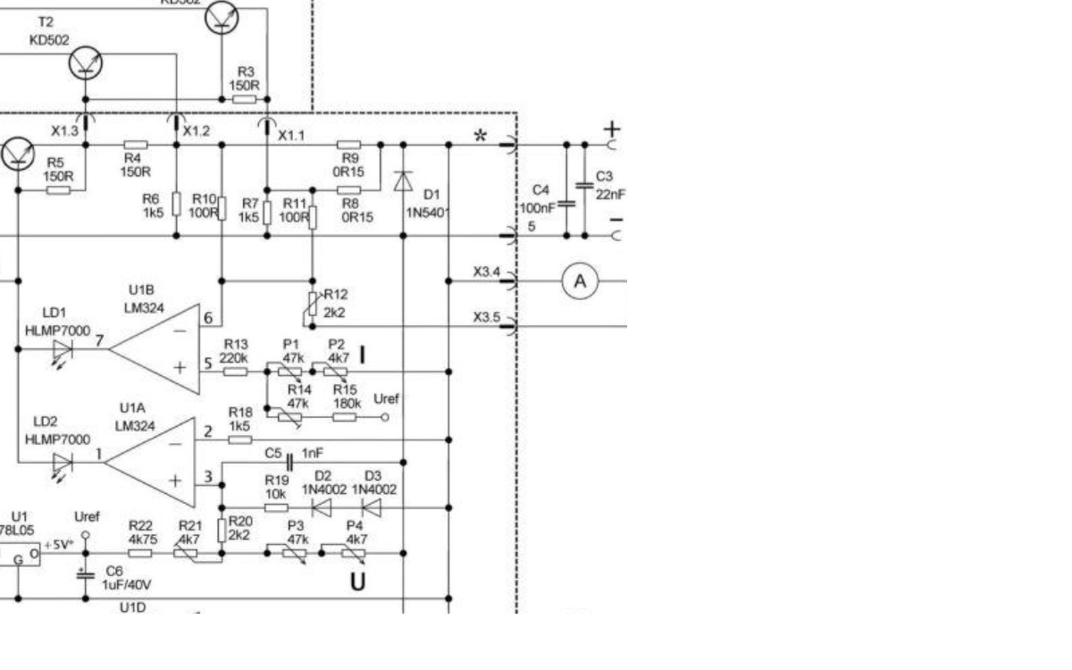

Prohlížím si v těch mrazivých dnech schemata různých zdrojů . Dostal jsem se také ke schematu Startronu od Barnodaje , jehož celé schema je na str.2
tohoto příspěvku. Pár věcí mi není jasných z hlediska jejich funkce viz obrázek / výřez ze schematu .
1. Odpor R13 220K v + vstupu OZ U1B. Nevadí již tato hodnota z hlediska proudové nesymetrie vstupů ( druhý vstup je připojen na impedanci stovky ohmů. Nebo tvoří se vst.kapacitou OZ (odhadem 5 pF) dolní propust pro frekvence vyšší než cca 150kHz , tj. podílí se na stabilitě smyčky ?
2. K čemu slouží sériová kombinace dvou diod D2,D3 a R13 10K ve vstupu
OZ U1A ? Kdyby ta dioda byla jedna , myslel bych si, že zamezuje toku proudu z Uref zátěží v obráceném směru přes potenciometry , jsou-li dvě,
spíš bych to tipoval na nějakou tepelnou kompenzaci , ale čeho ? Zdroje Uref 78L05 ?
Díky za názory .

Za normálních okolností těma diodama a odporem nic neteče, je na nich nulové napětí. Budou tam kvůli nějakému dynamickému ději, možná prudké změně požadovaného nebo výstupního napětí.
Na tom přepínání odbočky z trafa se ti nic divného nezdá? Já se nějak nemohla dopočítat, při jakém výstupním napětí se to přepíná, přišlo mi to nějak nízko.

Když pominu vliv 1M hystereze v kladné zpětné vazbě , vychází mi to přepínací napětí kolem 10,5V - to není moc. Vstup + je připojen na napětí U výst zdroje(proti výst. minusu zdroje) , vstup - je připojen na dělič 330k a 130k z napětí Uvýst zdroje + Uref 5V , opět proti výst.minusu zdroje . Když se má U + a U- rovnat, vychází mi z toho těch cca 10,5V , pokud se ovšem nepletu , což bych při asi 5 různých "zemích" ve zdroji úplně nevyloučil Very Happy .

Mně vychází, že na odporu R30 je 5V, teče jím tedy 5/330k mA. Při jakém napětí poteče stejný proud odporem R27, který má 130k? Při 2V.

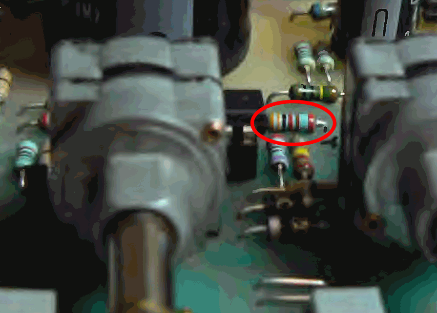

Tohle nevypadá na 330kΩ. Já vidím 33k.

Lesano, druhý konec toho zdroje Uref není připojen na výstupní minus zdroje, nýbrž na jeho výstupní + . Takže na tom odporu ( 330K nebo nověji 33K) není napětí 5V , ale napětí U výst. zdroje a k tomu těch 5V . Pro výpočet je dobré brát to plus jako " vnitřní zem " , protože proti ní pracují i operační zesilovače . Minus zdroje pak v chodu plave oproti plusu podle nastavené velikosti výstupního napětí zdroje.
Zdánlivá obvodová komplikace přináší úsporu energie v buzení výkon.tranzistorů a možnost vybudit je do skoro saturace bez zbytečného maření výkonu v buzení , jak je tomu v případech , kdy se budí ze stejného zdroje . Pár W tepla se ušetří nehledě na možnost napájet operáky malým napětím (zde 8,3V a - 5,1V ).
Příspěvky: 4370
PříspěvekZaslal: po leden 12 2026, 8:23    Předmět: Citovat
Já si nemohu pomoci, ale na jednom konci R30 je Uref a druhý konec je na vstupu OZ, přičemž druhý vstup OZ je na zemi Uref a protože je mezi vstupy OZ 0V, je na R30 Uref, tj. 5V. Pokud je 33k, tak to vychází necelých 20V přepínací napětí a to odpovídá tomu, co píše barnodaj.

Ale já nerozporuji těch necelých 20V s odporem 33K , to vychází i mně , asi to počítáme každý z " jiné strany " Smile .

Tak to by mě zase zajímal tvůj postup výpočtu, když ti s 330k vycházelo 10,5V a nyní s 33k 20V.
