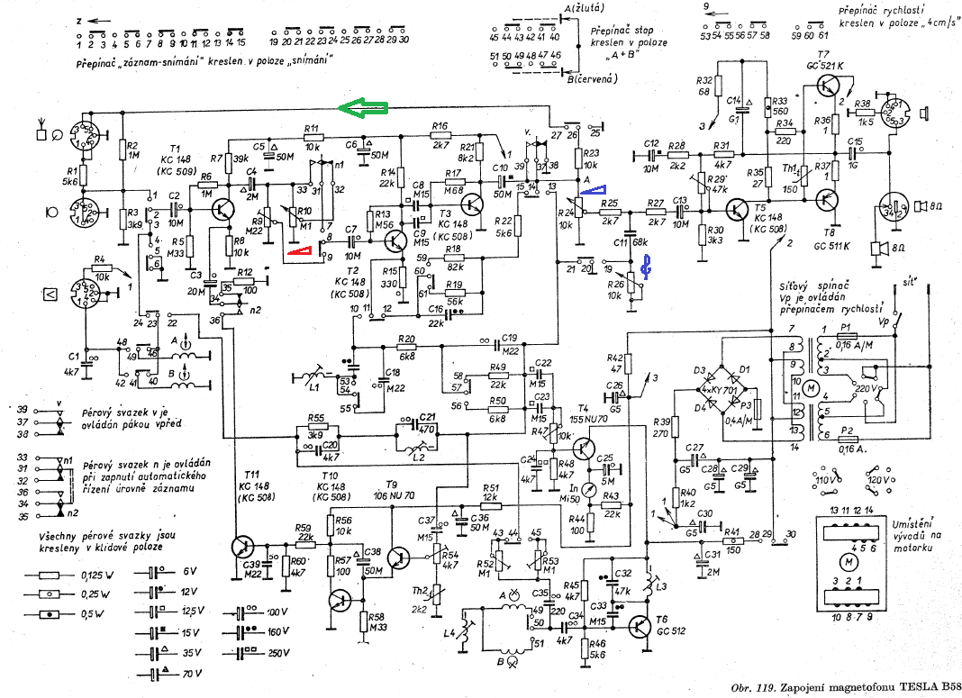

zní to, jak by to možná někde bylo něco rozpojené, a indukovalo se tam rušení, ale když se dotnku hlavy tak to vrčí
Příspěvky: 20719
PříspěvekZaslal: ne leden 11 2026, 10:33    Předmět: Citovat
Při dotknutí vývodu pro hlavu dojde k absolutnímu přebuzení předzesilovačů a ty můžeš slyšet tzv. přeslech . To je vlastně naindukování signálu na výstup různými cestami .

Zatím jsem akorát zjistil, že oba dva vrchní kontakty snímací hlavy mají mezi sebou v poloze přepínače stop uprostřed odpor 6,5 ohmů, při nastavení jenom jedné stopy 12,5 ohmů.
Předzesilovač je ten svislý plošný spoj vedle přepínače?
Příspěvky: 21027
PříspěvekZaslal: ne leden 11 2026, 11:25    Předmět: Citovat
Zatím kašli na hlavu, ta, dokud není prodrbaná od pásku, patří k nejspolehlivějším součástkám. A že bručí, když se dotkneš vývodu? Samozřejmě, dokonce ten brum bude slyšet i na vývodech konektorů, na které není výstup vyvedený. Ostatní ti k tomu už napsal Bobobo.
Řekl bych ale, že na hlavě ohmmetrem naměříš těch asi 17 Ω na obou stopách a to bude všechno.
Ve schématu jsem ti opět označil:
- červeně potenciometr ručního řízení záznamové úrovně (při zapnuté automatice nefunguje)
- zeleně cestu signálu pro vnější zesilovač (funguje jen při snímání a žádný potenciometr přístupný uživateli na něj nemá vliv)
- modře potenciometry hlasitosti a tónové clony vestavěného zesilovače (ty fungují jak při snímání, tak při záznamu).
A pozor na jednu věc - není-li zařazená funkce posuvu, zkratuje pérový svazek [i]V[i] signálovou cestu, a to jak při snímání, tak při záznamu.
Začni se učit číst schémata a objevovat, proč je kde jaká součástka zapojená, jaký má význam a co dělá. Taky se nauč představit si, co se stane, když není přepínač v základní poloze.
To by pro začátek mohlo stačit.
Bez toho nebudeš umět ani pojmenovat problém a bez toho budeme zbytečně často hledat chybu tam, kde není.

Hill napsal(a):
Ty jsou odpojené
Tím pádem je zesilovač to co je ve schématu vpravo nahoře?

Hill napsal(a):
Jo to se mi povedlo, když je přepínač stop v libovolné krajní poloze, tak je mezi libovolným vrchním kontaktem hlavy a druhém pinu odshora na přepínači stop odpor 16,5, když je ve středové poloze tak 8,5
