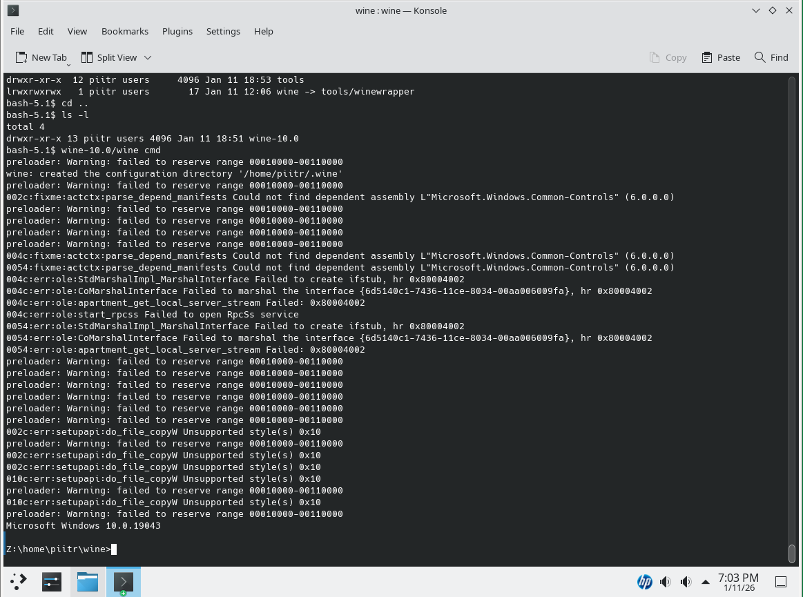

Tak zrada. Normálně to funguje. Akorát mu prý chybí nějaký balíček Wine Mono pro .NET aplikace. Ale "wine cmd" normálně funguje. Tak já nevím.

Tak jsem nainstaloval 32-bitový Slackware. Spustil jsem překlad Wine 10.0. Tak jsem zvědavý. Zajímavé je, že nebylo potřeba nic doinstalovávat. Na Xubuntu jsem musel doinstalovat nějaké další balíčky. Tady ne. Naštěstí, protože bych to asi stejně neuměl. Smile

Tak to funguje. Sad
Jinak, taky si to stěžuje na "Microsoft.Windows.Common-Controls", takže tím to asi nebude.
Ale není tam ta stížnost na stack limits, takže tím to být může.

Už mě napadá jen, že tady mám kernel opečovanej na 5.15.188, v práci mám tu původní verzi z instalačky Slackware 15.0.

Mě napadlo, že bych ti poslal ten můj přeložený wine. A jestli by u tebe fungoval, nebo ne. Jestli ta chyba vznikne při překladu, nebo při spuštění.
Příspěvky: 4184
PříspěvekZaslal: ne leden 11 2026, 21:57    Předmět: Citovat
Ale dyť stejně se choval ten wine z hotového balíku, tak překladem to nebude.
