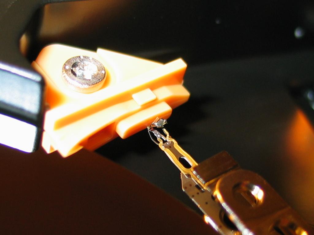

Příspěvky: 37024
PříspěvekZaslal: so leden 10 2026, 19:08    Předmět: Citovat
Mozno som rozoberal prilis stare serverove disky, ale vacsinou to boli SAS 15K a nikdy tam parkovanie mimo platne nebolo.
Inak takto dopadol jeden desktopovy disk, co bezal niekolko rokov 24/7. Potom po jednom vypnuti umrel - to parkovanie mimo platne sa nejako nepodarilo. Myslim, ze to bol WD Blue, asi tak 160-250GB.
 Velikost:  50.99 kB
