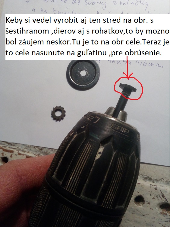

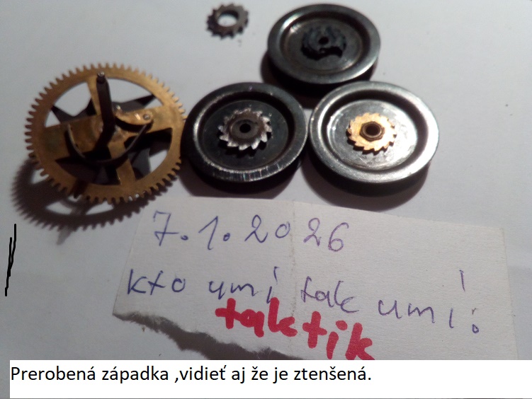

Kulikus nie len namazanie ,TZN, ale idealne každych pat rokov dokonalé vy-cistenie od stuhnutej hustej brusnej pasty z oleja a naolejovanie.Nie pridavanie dalsieho zavažia aby este neaky cas isli! Vtedy by sa nemuselo vyrabat new loziska,stahovat niektore menej vydrate ložiska zasekavanim.Vies si predstavit kulikus,že keby si suchal po stale cerstvo naolejovenej kotve mosaznym kolom ako to robia tie kukučky,kolko storokov by to bolo ,aby si taku ryhu,koľaj vyrobil?
p32,vies si predstavit v dnesnej dobe vypilovat zuby tri hodiny ,ked to technika urobi za minutu?
Pozritre si moj zlepsovak ,ako som to tiez pracne za min. zo vsetkym za tri hodky vyriesil.

Nějak mi tohle vlákno „uteklo“. Asi už je to pasé, ale kdybys příště nějaké rohatkové kolo potřeboval vyrobit, tak se ozvi. Pár odvalovacích fréz tu na to mám.
Založen: Oct 11, 2010 Příspěvky: 3831 Bydliště: SK -Žember-ovce
Zaslal: so leden 10 2026, 11:27 Předmět:
jova dík! pozrel som si tvoju WWW stranku a vidim ,ze si sikovny ,dobre vybaveny kutil. Co tu neponuknes sluzby? Je to jednoducha suciastka,ako to ja prerabam v rukach je to robota na tri hoďky!

Nejdříve se na konci kulatiny o průměru rohatky vyfrézuje v děličce ten šestihran. Pak se na soustruhu vyvrtá středový otvor a upíchne tak, aby zbyl ten velký průměr na rohatku. Upne se to na trn a vyfrézují se opět v děličce ty zuby. Je to jen pár jednoduchých operací, nic složitého. To udělá každý, kdo má soustruh, frézku, a alespoň ruční děličku. To odvalování je samozřejmě rychlejší, ale na vybavení a nástroje náročnější.
Pár lidem jsem tu už kolečky vyrobil, ale bylo to spíše na záchranu starší techniky, nebo nějaký špek, dneska všechno koupíš v Číně a tak i tohle jde do kytek.
