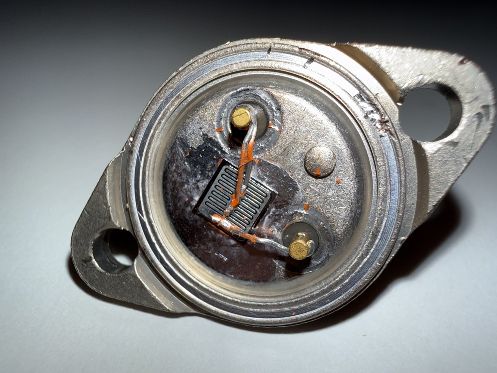

Jestli máš čím, a zajímá tě to, sundej z toho bouchlýho KD503 čepici, nafoť a dej sem. Nejspíš tam bude v jednom místě meandru na čipu škvarek. Mě se ho podařilo jen tak ze zvědavosti diamantovým cigárkem v mikrobrusce Ferm odbrousit a KD503 zase makal. Mám ho tu na předvádění, že i polovodiče se dají opravit. Laughing
Nějaká rada jak to, nejlépe nedestruktivně, otevřít?
Úplně jednoduše to jde drátořezem. Po obroušení čipu se to pak zase může zavařit TIGem nebo elektronovým paprskem. Nebo v nouzi nejvyšší se to chytí sekundovým lepidlem Twisted Evil

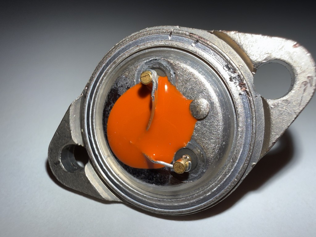

Pro fajnšmekry připojuji ten vadný KD503.

BOBOBO napsal(a):
Žes toto nemyslel vážně ?????
Zcela vážně. Až pojedu kolem, tak ti ho můžu předvýst. Zase jeden nevěřící Tomáš, stejně jako hodně lidí nevěří, že přechod v KD503 při zvyšování zatížení čím dál víc světélkuje aniž by mu to něco udělalo. Prostě elektroluminiscence na přechodech.
