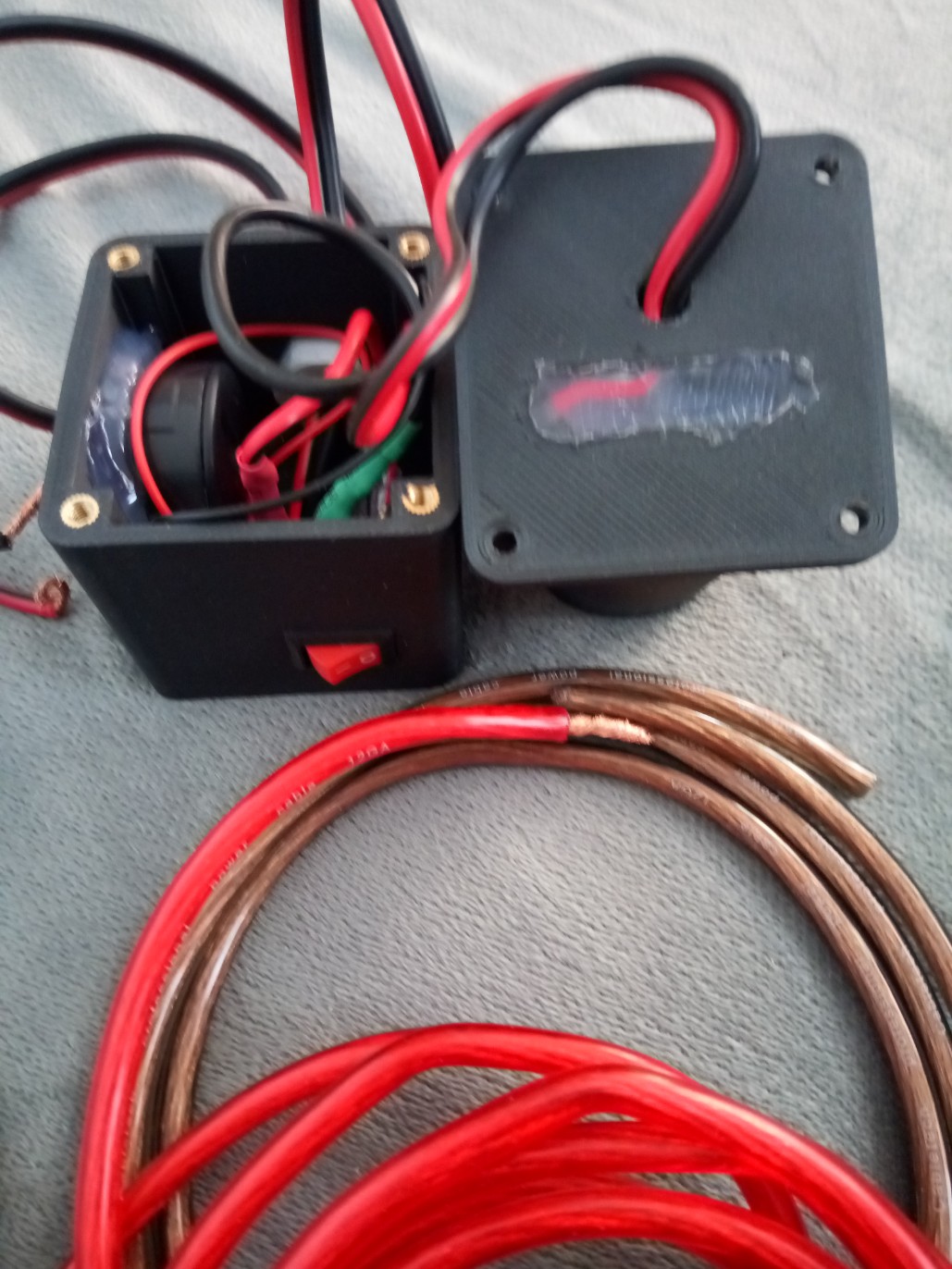

Tak si pozerám na nete viacžilove káble so Silikónovou izoláciou. Ponúkajú 2.5 mm s prúdom 16 A a potom niečo väčšie je už 4 mm.
Příspěvky: 6207
PříspěvekZaslal: po prosinec 29 2025, 11:47    Předmět: Citovat
To je divné, lebo 2,5mm² je na 16A, ale v klasickej PVC izolácii. V silikónovej izolácií by mal byť na vyšší prúd. Totiž, ráta sa to z oteplenia a maximálnej prípustnej teploty izolácie. A silikón znesie vyššiu teplotu než PVC. Zároveň, 16A je limit pre dlhodobé zaťaženie. Krátkodobo je možné zaťaženie oveľa vyšším prúdom, pokiaľ sa neprekročí max. prípustná teplota izolácie. Potom musí následovať dostatočne dlhá pauza, aby vodič stihol pred ďalším zaťažením vychladnúť. To už si musíš zvoliť sám, jak horúci kábel za jak vysokú cenu ti vyhovuje.

Až v treťom obchode som zohnal káble aspoň s prierezom 6 mm, bude trochu výzva to prerobiť aby som to nedod.bal
