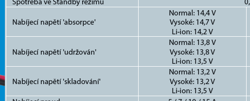

DukeNuke napsal(a):
Aku udržován na 13,4V
To je ale špatně, trvalé udržovací napětí startovacího olověného aku je 13,2V, víc ne.

PříspěvekZaslal: čt leden 08 2026, 8:26    Předmět: Citovat
bu2520 napsal(a):
Ono tam hodně záleží na nabíjecím proudu, ale do 13,8V by se bezpečně nemělo nic dít.
Ne, 13,2V trvale je max.

feliz_navidad
Založen: Oct 15, 2009
Příspěvky: 973
PříspěvekZaslal: čt leden 08 2026, 8:55    Předmět: Citovat
Ano, můžeme si tady měřit pindíky, komu vydržela baterka déle a při jakém napětí, nic to ale nemění na faktu, že klasický olověný startovací akumulátor připojený TRVALE na nabíječku (tj. v režimu 24/7/365) max. 13,2V.
EDIT: Inteligentní výrobce nabíječek to samozřejmě ví také - viz obr.
DukeNuke: Kontaktoval jsi výrobce baterie?

bu2520
Založen: Jul 16, 2007
Příspěvky: 4876
Bydliště: u HK
PříspěvekZaslal: čt leden 08 2026, 9:00    Předmět: Citovat
Nechtěl jsem soutěžit, jen jsem dal k dobru svojí zkušenost. Ale v té tabulce to máš napsané skladování a udržování čili připravenost k chodu pokud je potřeba. No nic.

PříspěvekZaslal: čt leden 08 2026, 9:13    Předmět: Citovat
"Udržování" je režim po ukončení nabíjení aku, trvá max. 48 hodin. Poté přejde do režimu "skladování".
