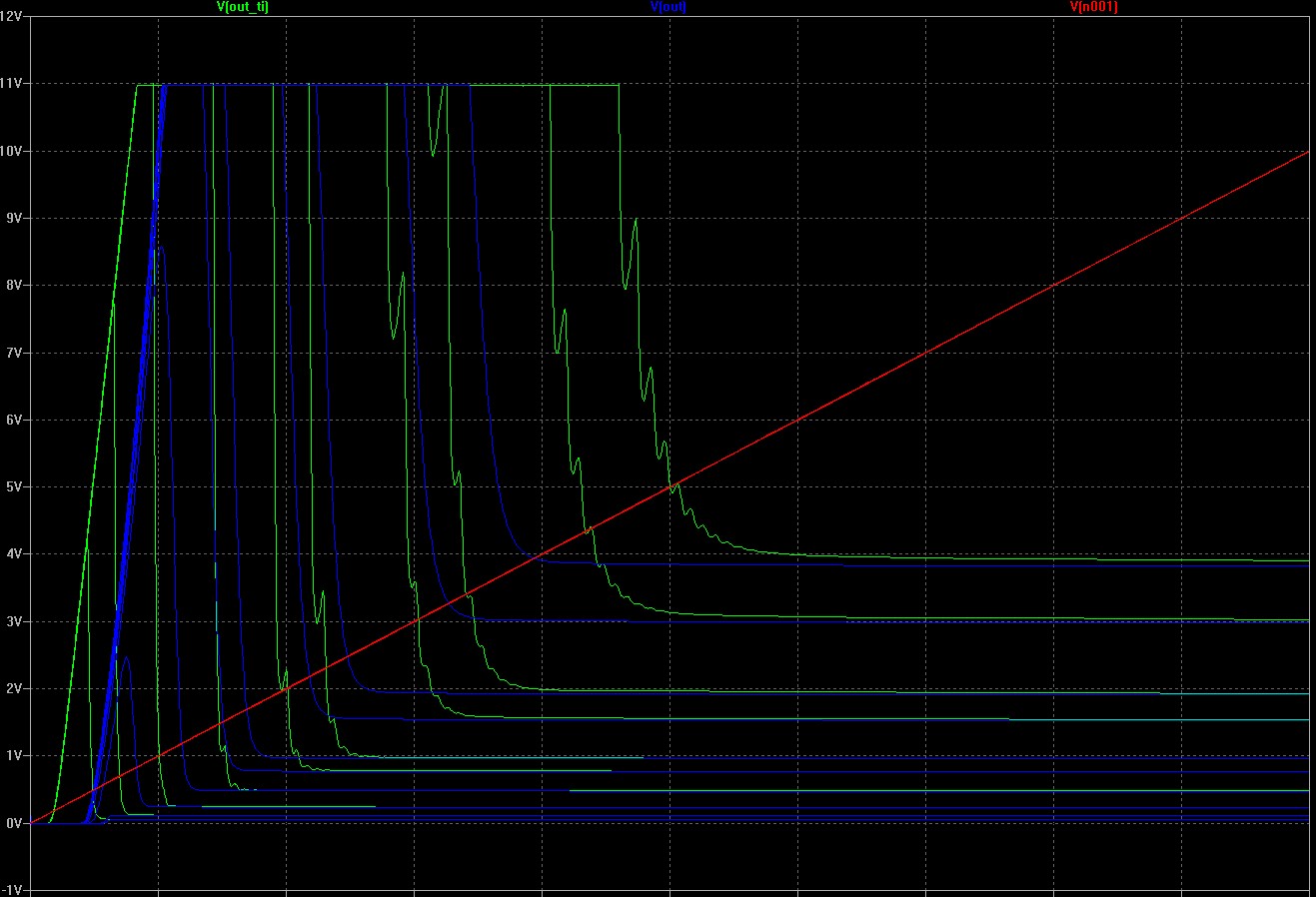

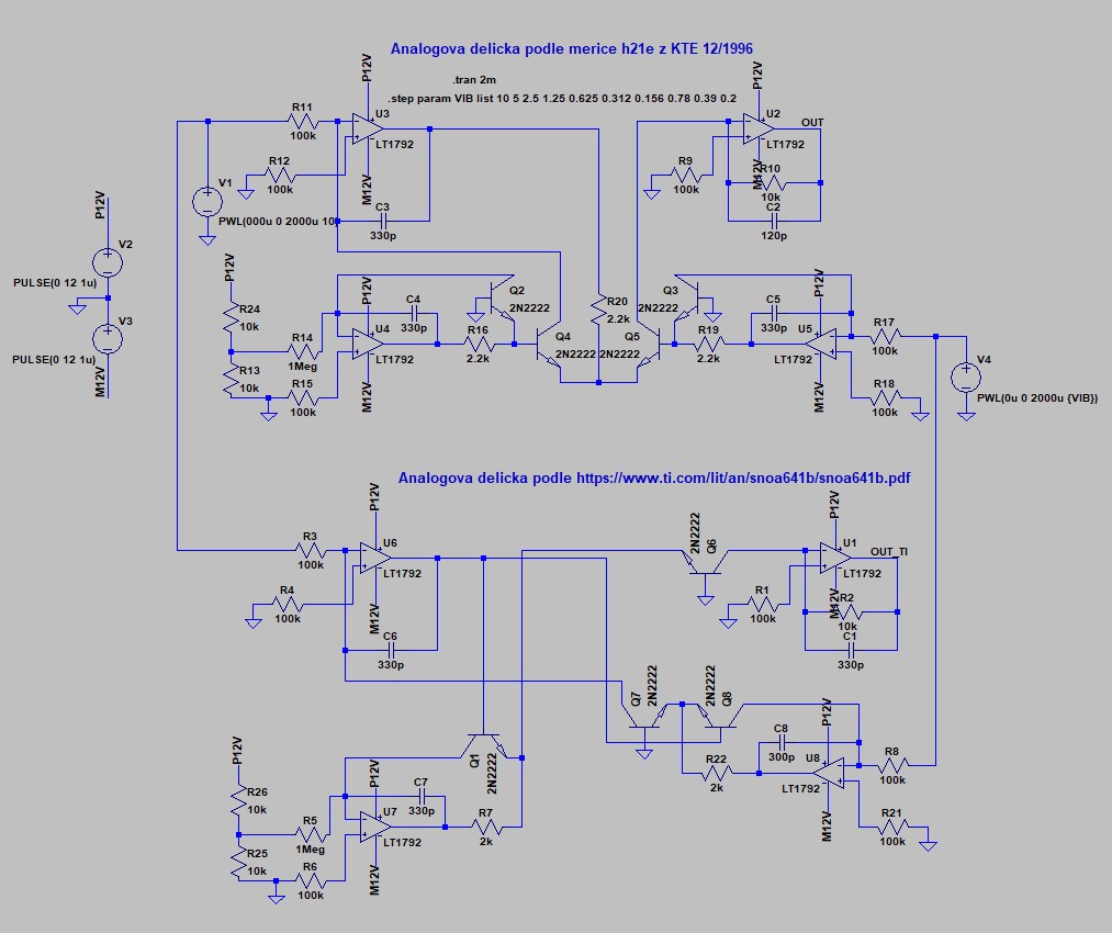

Tak jsem se vrátil k dlouho odloženému projektu pulzního měřiče zesílení výkonových tranzistorů podle KTE 12/1996. V zapojení je použita dělička Ic/Ib, která funguje na principu rozdílu logaritmů daných proudů. Jen pro zajímavost jsem tuto děličku a pak děličku z TI aplikační notičky SNOA641 nasimuloval v LTSpice, ale obě dvě fungují jen od určitého napětí na vstupu, čím vyšší je výsledek (červená je rampa vstupu (Ic), modrá je dělička podle KTE, zelená je dělička podle TI pro dělicí poměry od 1 do 50).
Zkoušel jste někdo nezávisle na mne analogové děličky ? Jde mi o to, jestli je ten počátek v saturaci jejich reálná vlastnost, nebo někde dělám chybu, nebo je takový rozdíl mezi simulací a skutečným zapojením. Už si vzpomínám, proč jsem místo analogové děličky chtěl použít MCU a dělení udělat softwarově...

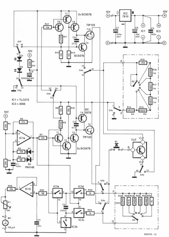

Tady je autorova inspirace z elektoru

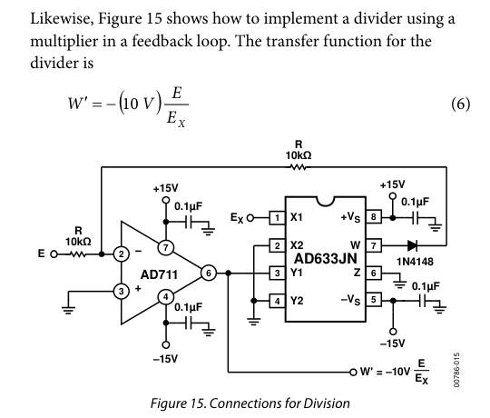

Další možnost je použít analogovou násobičku AD633 ve zpětné vazbě:

V osmdesátých letech jsme v Hloubětíně do měřáků zkoušeli různé způsoby analogového násobení a dělení. Podle mých záznamů jsem princip LOG/EXP vůbec neměřil. Zřejmě byl z důvodu na který si už nepamatuji vyřazen rovnou. Nejúspěšnější byl vyvážený modulátor MC1496, kvůli devizám sestavený z 8 diskrétních tranzistorů.
Ten pulsní měřič z KTE neznám, ale pokud bys pro zobrazování používal něco jako ICL7107, tak je možné ho použít jako děličičku rovnou. Hodnota na displeji je 1000 x Uvst/Uref.
vaclavpe
Založen: May 16, 2007
Příspěvky: 150
Bydliště: Rožnov p.R.
PříspěvekZaslal: čt leden 15 2026, 8:17    Předmět: Citovat
Asi jste na to neměli operáky s FETy na vstupech, proudy vstupů to podle všechno dost ovlivňují. Ten nápad s 7107 je zajímavý.
