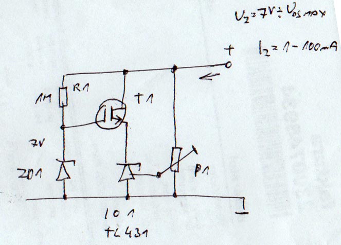

Je to docela zajímavé zapojení, ale já potřebuju řiditelnou zenerku, tedy čistý dvoupól bez jiného napájení. Asi by to i fungovalo bez toho horního odporu do kolektoru trandu, ale při nižších napětích by T neměl dost proudu do báze. Snad nahradit ho fetem.

S tím FETem to fungovat bude. Největší problém je, že TL431 potřebuje určitý minimální proud, jinak má problém.
Chtělo by to zbytek zapojení, kam to chceš napasovat. Tam jak je zakreslená zenerka, tak tam stačí aby teklo cca 0,2mA a je jedno odkud je vezmeš.

Ten proud poteče přes 431 v každém případě skrz trand. Dokonce mi připadá, že odpor mezi B-E by byl v případě FETu zbytečný.

Takhle nějak. ZD1 cca 7V, typ s malým proudem, nebo B-E přechod nalého Si trandu v závěr. směru, T1 FET s menším prah. napětím, TL431 by šlo nahradit typem s menším proudem - ZR, TVL. Bude to fungovat?

Probatum est. Zkušebně jsem to zbastlil ze šupl. zásob, TL431, T1= BUK555 ( NFET 100V TTL) , R1=3M3, ZD1 =KC507 BE přechod v závěr. směru (7,5V), P1 = 470k.
Zapojení funguje dle předpokladů, Uz = 4,5V až 100V ( Udsmax FET), Iz = 1 - 100mA ( na IO1 je 6V, při 100mA už může mít problém).
