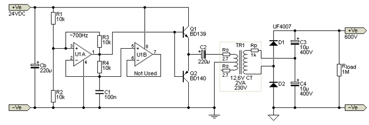

Pro inspiraci, třeba takto, s větším transformátorem a výkonnějšími tranzistory to dá větší výkon.
pro inspiraci ano, ale honit síťové trafo na 700 Hz ne...
barnodaj
Založen: Apr 16, 2011
Příspěvky: 1045
Bydliště: Vodňansko
PříspěvekZaslal: so leden 10 2026, 10:33    Předmět: Citovat
Zkoušel jsi to???
A nikdo tě nenutí posílat do trafa 700Hz, ten operák umí kmitat i na 50Hz!!!
Vy byste tady všichni chtěli instantní návod, jako je instantní polévka do hrnečku.
A taky samozřejmě můžeš použít feritové trafo ze zdroje, z PC a pustit do něj 50kHz.
Příspěvky: 6361
PříspěvekZaslal: so leden 10 2026, 10:43    Předmět: Citovat
Keď výstupné trafo s 0,35mm plechmi zvláda kHz audio frekvencie, tak 700Hz pre sieťové trafo s 0,5mm plechmi nie je žiaden problém.
Příspěvky: 2217
PříspěvekZaslal: so leden 10 2026, 10:50    Předmět: Citovat
To obyčejné trafo vyšší frekvenci "zvládne". Problém je akorát, že s vyšší frekvencí už budič neprotlačí takový proud vynutím a tím i výkon na výstup.
Jinak asi nejjednodušší řešení by byl dvoufázový boost měnič. To se nechá postavit z dostupných součástkek, bez motání cívek nebo trafa.
