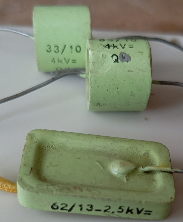

PříspěvekZaslal: so leden 10 2026, 14:27    Předmět: Citovat
mě neznámé kondíky,kapacita dobrá,váleček má průměr cca 15mm

ferdislav napsal(a):
Zeptám se ti příležitostně chlapa, co dělal u nás v Elektrokeramice Bydžov než ji před cca půlstoletím schlamstla Tesla Hradec Králové. Přesně v týhle barvě mám z tý Elektrokeramiky trubičkový a průchodkový kondíky.

PříspěvekZaslal: so leden 10 2026, 19:01    Předmět: Citovat
Dík J 👍

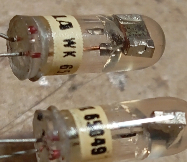

Ještě jsem narazil na krásné fotoodpory

Tranzistorové miminko

ondraN
Založen: Aug 16, 2022
Příspěvky: 921
Bydliště: Roztoky
PříspěvekZaslal: út leden 13 2026, 7:04    Předmět: Citovat
Hezký! To je z nějakého tranzistorového rádia? Něco podobného jsem kdysi viděl v japonském maličkém tranzistoráku, akorát že pouzdro bylo kovové, válcové, průměr asi 2mm.
ferdislav
Založen: Aug 15, 2011
Příspěvky: 1526
Bydliště: Mostecko
PříspěvekZaslal: út leden 13 2026, 7:29    Předmět: Citovat
Z prastarého bezdrátového mikrofonu HH710 od RFT, jsou tam i pidi kondíky a rezistory, jinde jsem nic tak malého neviděl
