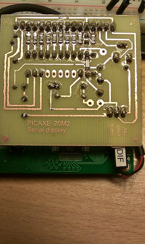

Tady je ještě slíbená fotka. Krajní čáry jsem musel trošku poopravit, ale zbytek je originál. Spoje jsou krásně čisté, bez proleptů i když to tak nevypadá. Deska ještě nebyla očištěná a je na ní bordel po pájení.
Myslím, že jako první pokus docela dobrý.
P.S. Ty lepící papíry jsem taky zkoušel, ale nějak se mi nepovedlo toner zažehlit. Lepší výsledky byly na lesklém letákovém papíře.
