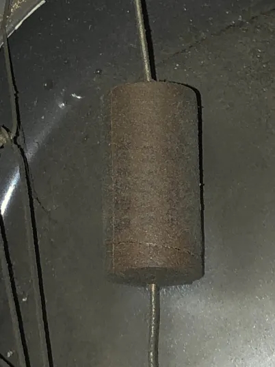

ruplý hovňák připojený na kostru na obrazovce, ten bych měl asi vyměnit

105l napsal(a):
ruplý hovňák...
Ruplý mechanicky, či elektricky? Usudzuješ na základe merania, či len na základe vzhľadu?

Má prasklý obal, tam už potom nasákne ta vlkhost a je lepší ho vyměnit ne? elektricky jsem ho neměřil, nechtělo se mi ho odpajovat

Příspěvky: 8448
PříspěvekZaslal: út leden 06 2026, 18:45    Předmět: Citovat
Všechny hovňáky jsou zralé na výměnu, až už prasklé nebo ne, svod mají všechny. Ale to neznamená, že je jisté, že zrovna prasklý hovňák způsobil to, že ta TV nejede. Určitě ne ten na obrázku.

105l napsal(a):
ASI ???
Jaký "ASI" !!!
Kondenzátor tohoto typu prostě vyměn.
