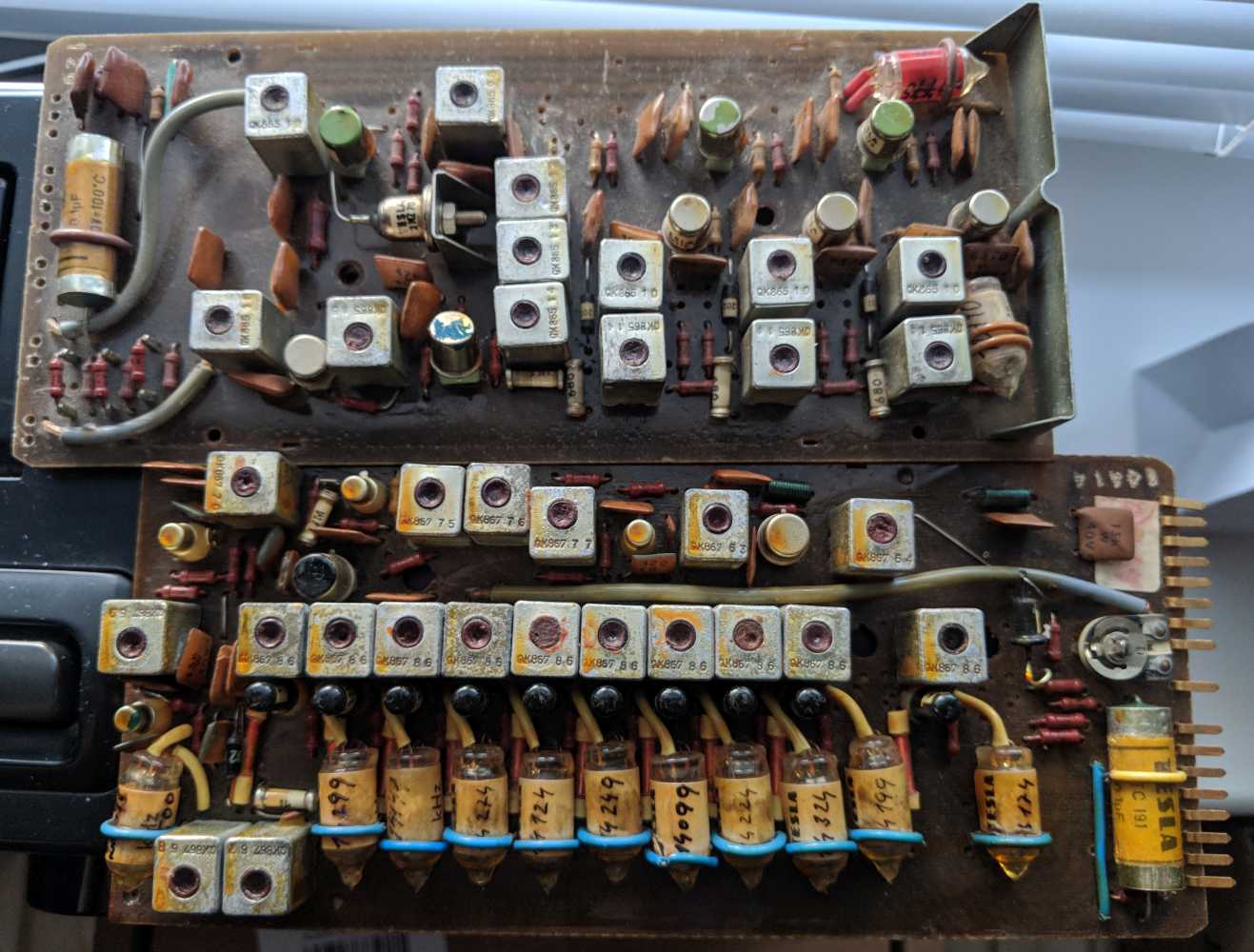

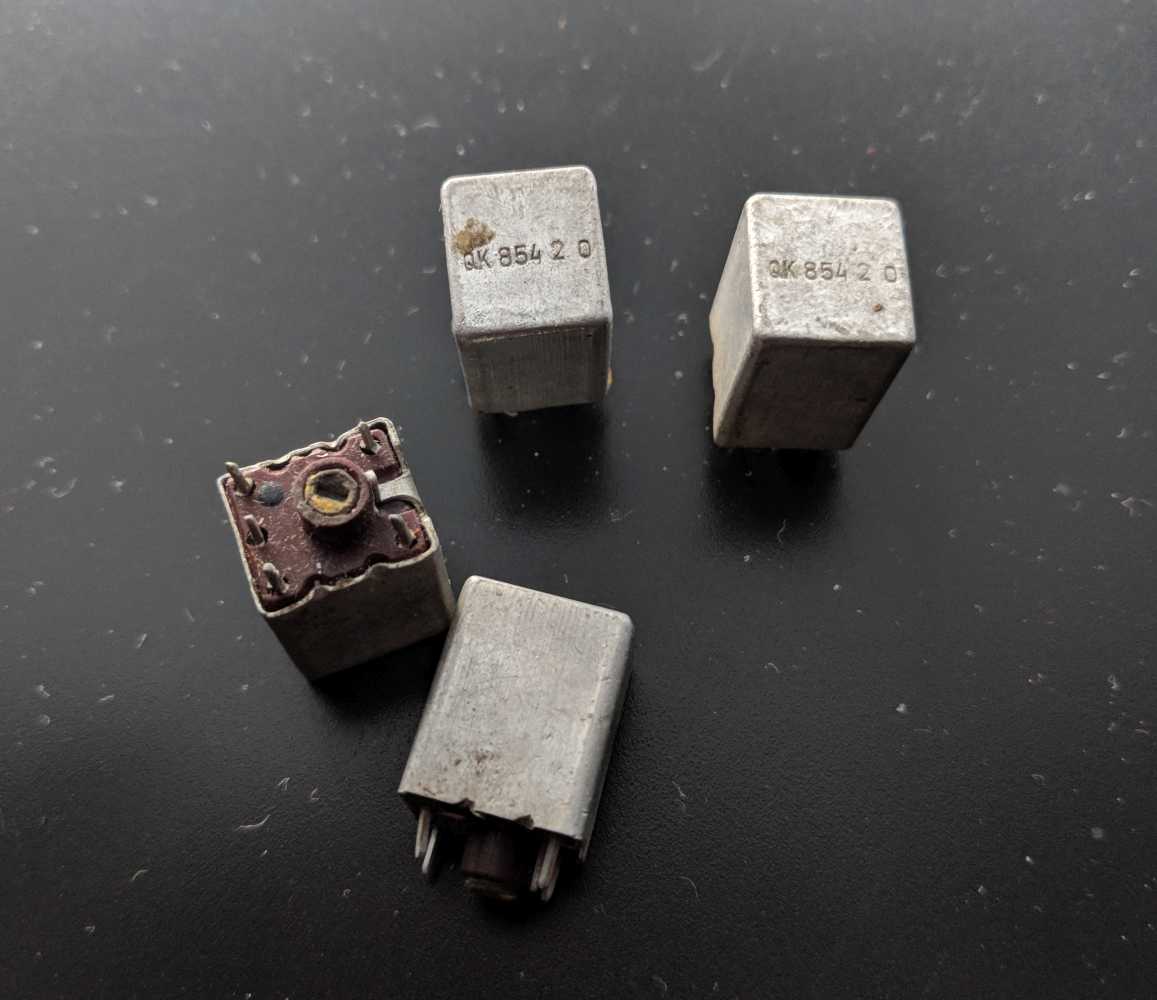

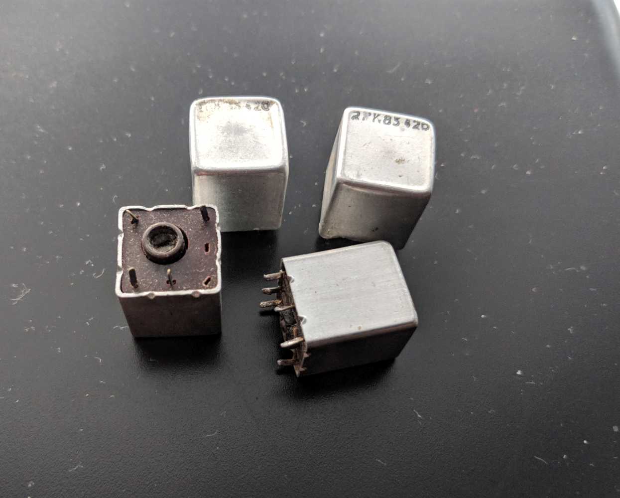

->Ivan_Ryger: prešiel som svoje zásoby a našiel som potenciálne ferokartové zostavy - prvé dva obrázky. Urobil som test vrypu a podľa všetkého toto sú ferokarty. Tretí obrázok - tie bordové neznáme cievky bez krytu - ideálne do oscilátora, pekné, nové, ale podľa vrypu zrejme feritové jadrá.
Dosky z VXN/VXW nejaké mám, ale nechce sa mi ich zatiaľ zničiť.
Keby niekto mal staré pardubické zostavy ako na prvých dvoch obrázkoch, alebo nejaké VXN/VXW dosky na likvidáciu, rád odkúpim.
