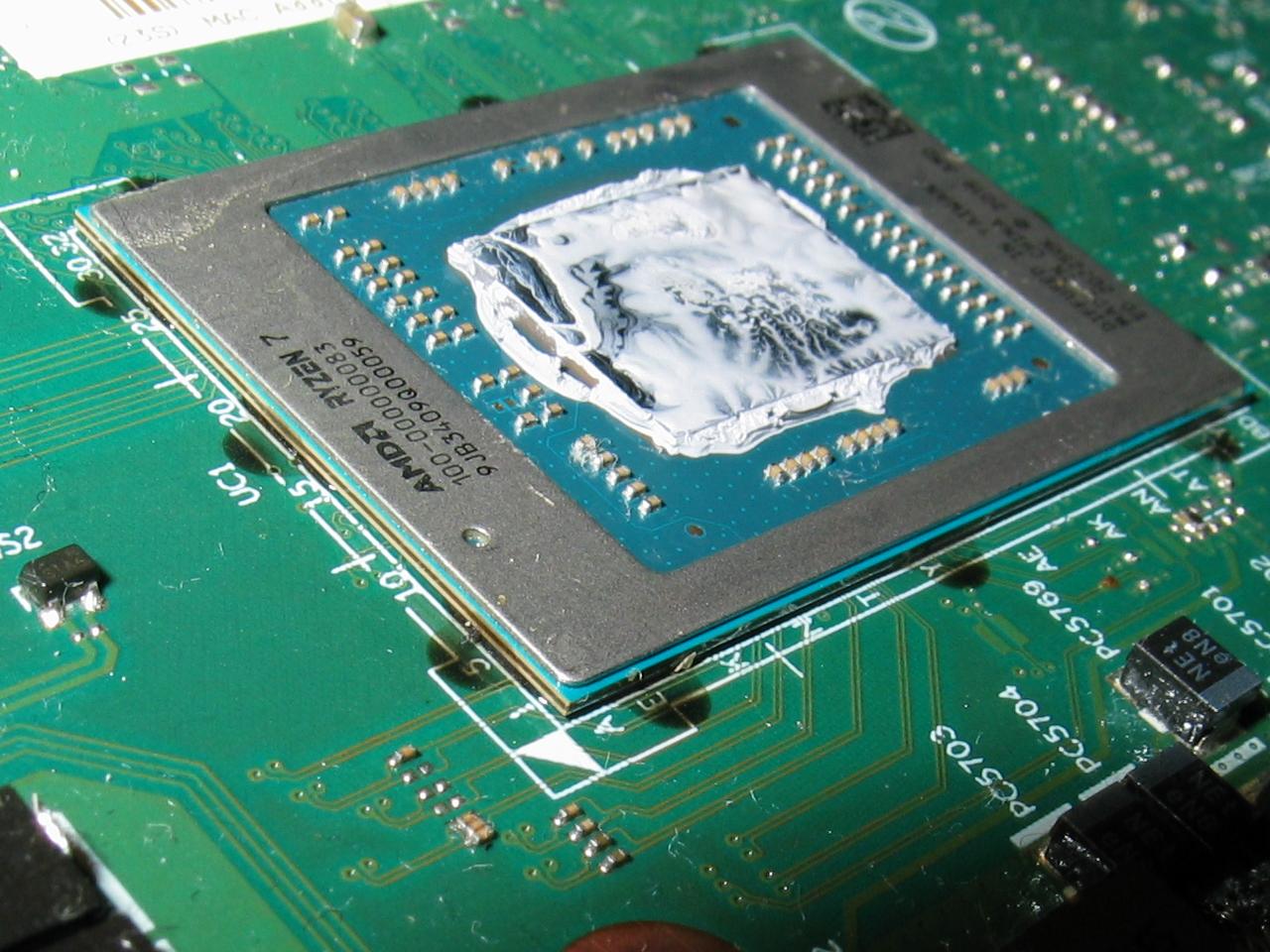

Lehovno IdeaPad 5 15ARE05. Zapne sa, zamrzne na logu Lehovno. Alebo zamrzne bez obrazu. Alebo sa normalne rozbehne a funguje (ale nefunguje touchpad).

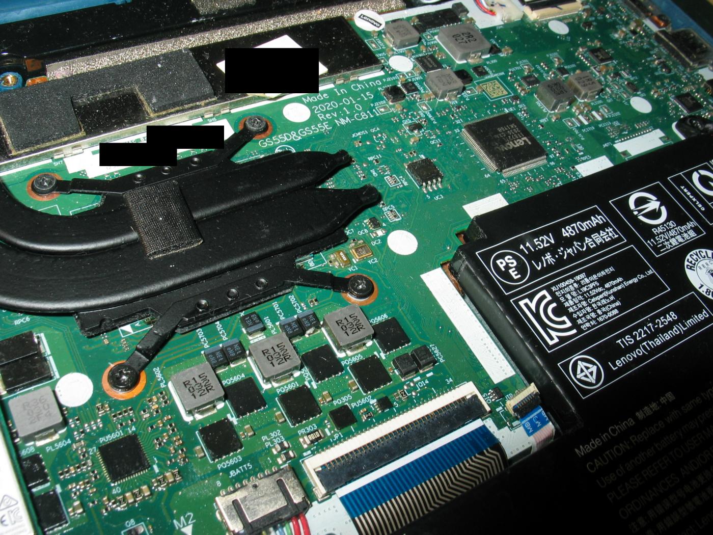

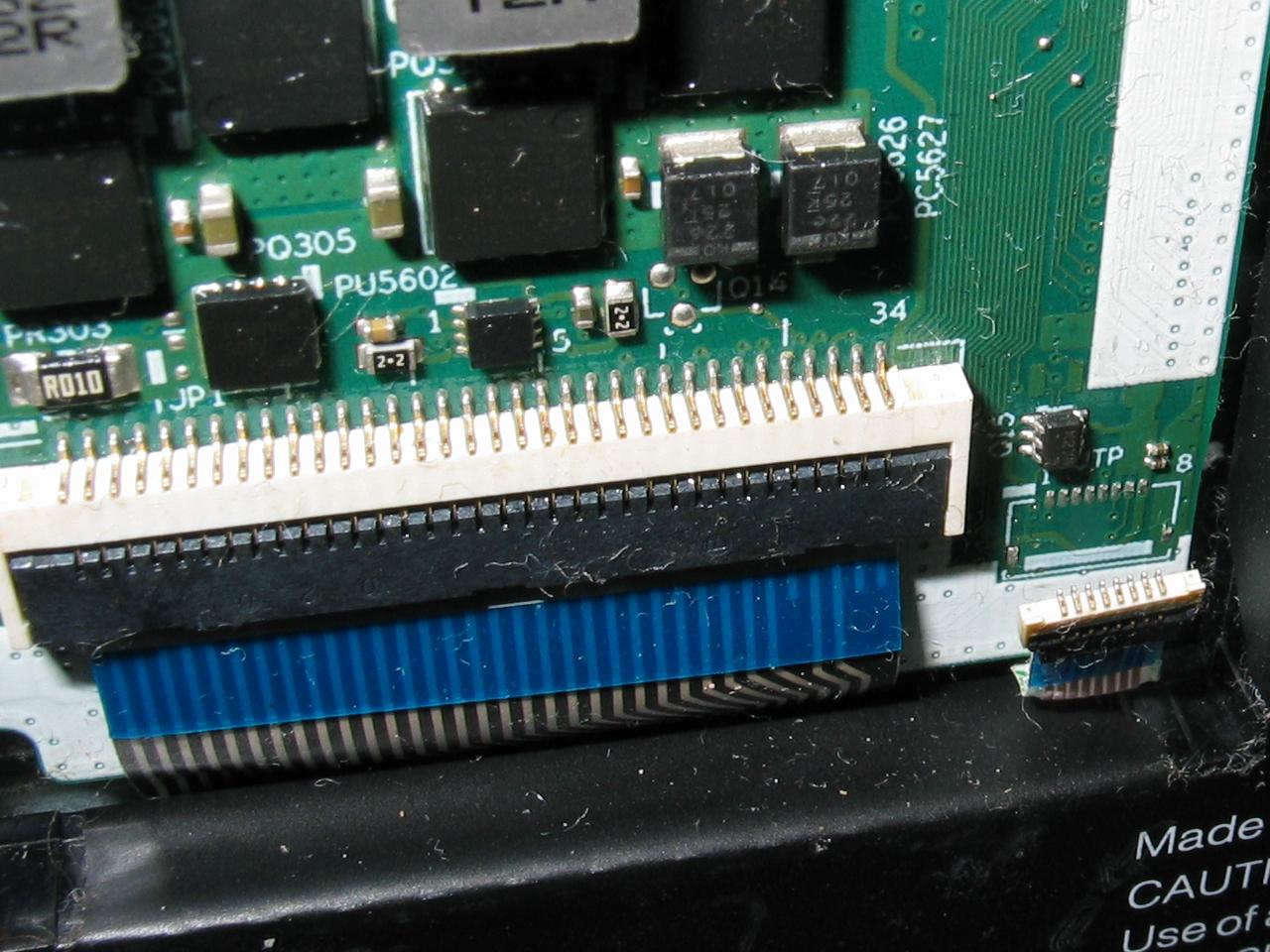

Po rozobrati zistene, ze sa v tom niekto hrabal. Konektor touchpadu odtrhnuty z dosky. Vsetko okolo CPU zasrate nejakym lepkavym tavidlom (a epoxid odstraneny). Ako je mozne, ze bolo tavidlo natecene v zatvorenom konektore klavesnice, to som nepochopil (musel som ho preliat izopropanolom, aby sa mi podarilo kabel odpojit). To niekto robil reflow alebo reball bez vybratia dosky? Na jednej skrutke, co drzala dosku, bola plomba Lenovo. Pod bateriou touchpad prelepeny duct tape Shocked
Prach je nalepeny v tavidle

Tavidlo zasahuje az po EC, hore plomba Lenovo

Njn, rozebirat NTB je nevdecna prace, tak to asi prefouk na stojaka Smile
Koukam Ryzen 7, neco novejsiho...
Budes se to pokouset reballovat? Ja bych se na to asi v tomle pripade vyprd...
Příspěvky: 37146
PříspěvekZaslal: út leden 06 2026, 10:13    Předmět: Citovat
Vratil som to, nech si kupia dalsi predrazeny smejd.
