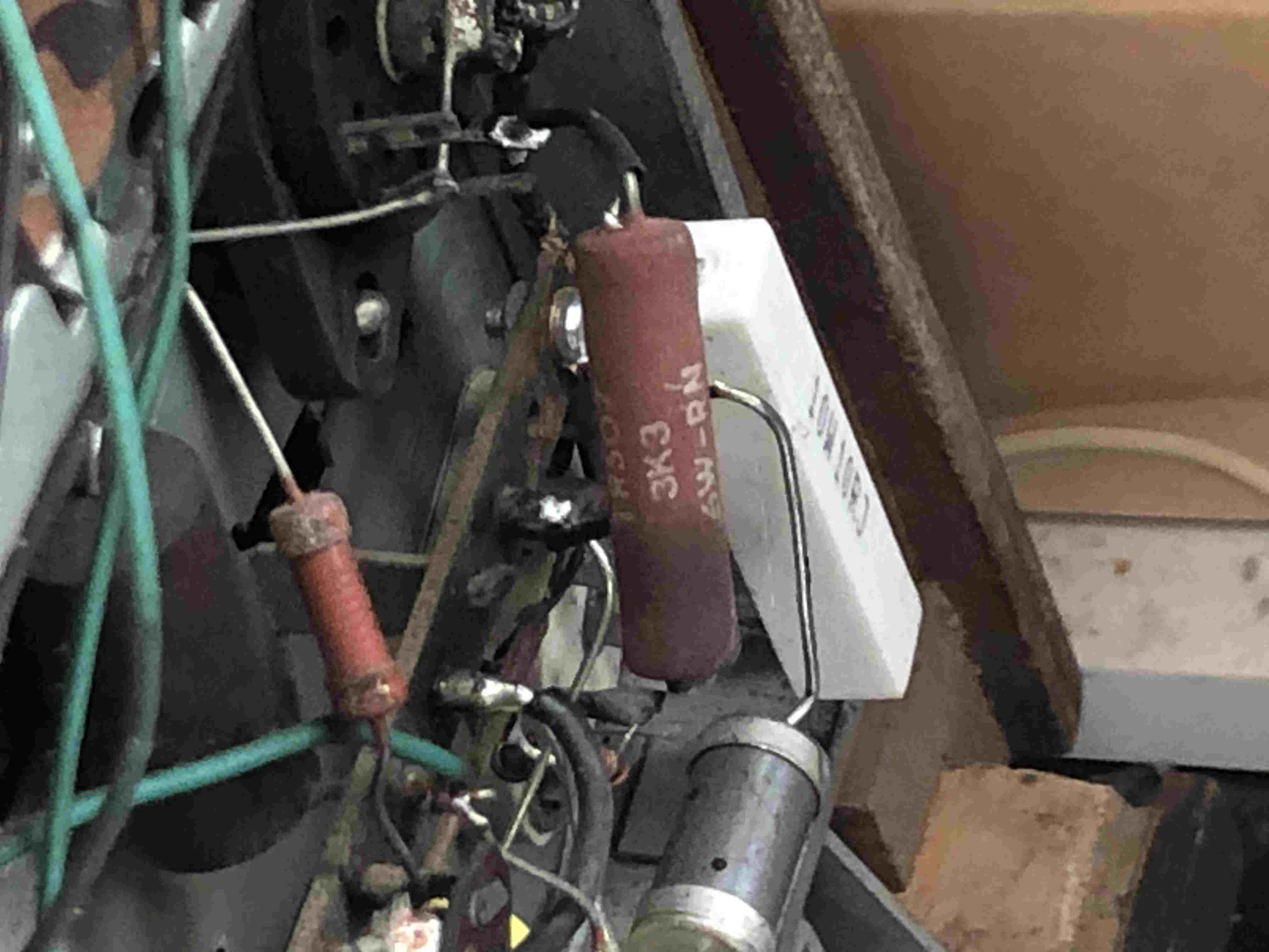

Není tenhleten odpor spálený?
Opravované to asi bylo, za trafem z vnitřní strany šasi je nový keramický (nevím jestli to nazývám správně, každopádně není elektrolytický) kondenzátor. Taky tam není vůbec prach.
Tam, kde předpokládám že jsou rozklady (kde je vyvedené nastavování výšky obrazu) nic bouchlého nevidím
se to přes tu žárovku celkem bojím zapínat
 Velikost:  295.25 kB
 Zobrazeno:  29 krát

Potrebuješ schému a podľa nej merať postupne od prívodného káblu až po poruchu. Týmto postupom tú chybu musíš nájsť. Skúsený opravár vie, ktoré kroky môže preskočiť, aby sa zbytočne nezdržival meraním toho, čo zaručene funguje. Neskúsený opravár, ak je netrpezlivý a nepostupuje dôsledne vyššie uvedeným spôsobom, preskočí dôležitý krok, zamotá sa v nelogickom myšlienkovom slede a je strtený.

U obou televizí jak 100W tak 60W svítily

no jo, mi taky nedoślo že jsem to měl vlastně zapnout až po dnu nebo dvou od převozu z venku, já jsem to zapl hned jak jsem to přivezl (předtím to bylo vevnitř, ale převáželo se to)

105l napsal(a):
A to ta prekvapilo? Vsak tie telky maju beznu spotrebu cez 150W.
Nechcem ta odradzovat ani znevazovat a mozno sa mylim, ale asi by to chcelo prestudovat nielen fora o oprave tychto typov TV, ale dostudovat aj principy elektroniky.
Zvlast pri resustitacii historickej techniky je dolezite aj dvakrat merat, potom analyzovat co si nameral a z potom menit suciastky.

není ale potom v tom napájení skrat?

miroja napsal(a):
Já jsem myslel že by stejně ta televize nějaký proud čerpala, že by ta žárovka svítila málo
Příspěvky: 37268
PříspěvekZaslal: ne leden 04 2026, 22:53    Předmět: Citovat
Aby spotrebic cez ziarovku normalne fungoval, musi byt prikon ziarovky podstatne vyssi ako prikon spotrebica.
Inak sa ti ziarovka rozsvieti naplno a bude na nej ubytok napatia takmer celych 230V - na televizor uz nezostane nic.
