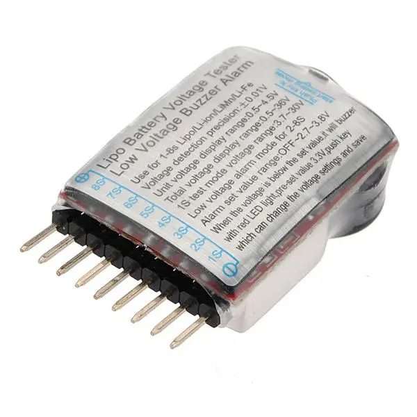

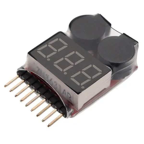

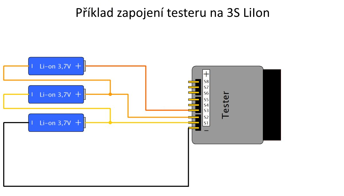

Pokud vám bude stačit postupné zobrazování hodnot jednotlivých článků s rozlišením 0,01V tak se dá použít jednoduchý modelářský měřič článků, který funguje na LiIon, LiPol, LiFe i další články a dá se pořídit celkem levně. Tester opakovaně zobrazuje postupně napětí jednotlivých článků v daném případě 1S, 2S a 3S a také celkové napětí celého připojeného packu. Tester navíc obsahuje nastavitelný zvukový alarm, který zazní pokud napětí některého z připojených článků klesne pod minimální nastavenou hodnotu. Rozmezí nastavení alarmu je 2,7 až 3,8V.

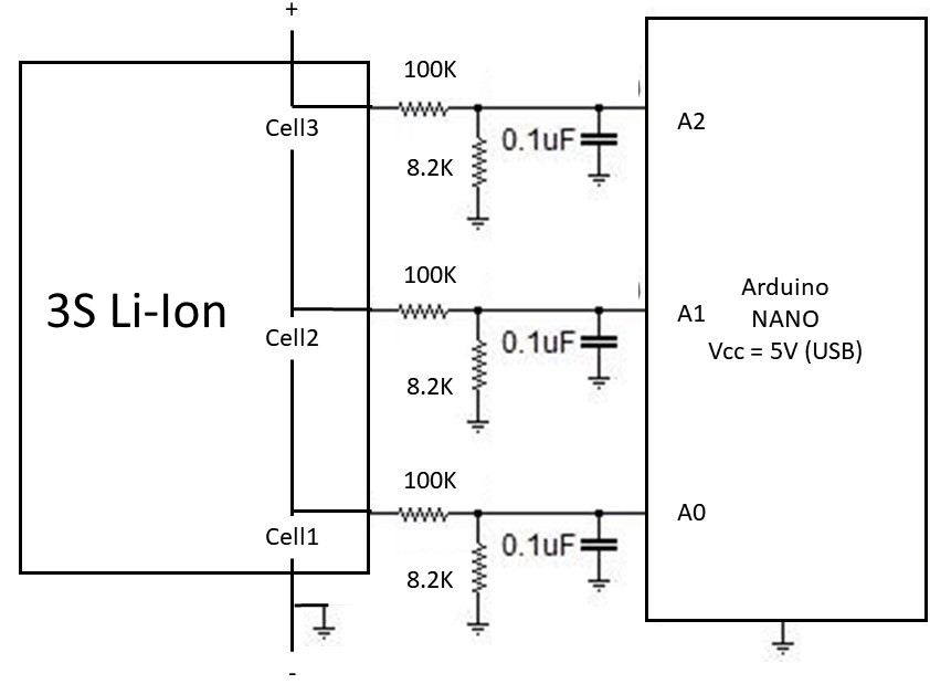

Funkcia super, akurát by som to potreboval asi hodinu logovať. Takže niečo čo by som vedel pripojiť k arduinu napr.

PříspěvekZaslal: so leden 03 2026, 0:09    Předmět: Citovat
Na logování ten hotový tester určen není. Jen na zobrazení. Pokud vystačíte s nižší přesností, kterou poskytují přímo analogové vstupy Arduina a spokojíte se s odporovými děliči jak jste sám zmínil pak viz přiložený obrázek zapojení pro Arduino k měření jednotlivých článků 3S LiIon zapojených v sérii. To je podle mého názoru nejjednodušší možnost. Cokoli s externím AD a multiplexerem bude dle mého názoru složitější.

Avšak, či už ADS1015, alebo Arduino samotné, vyžadujú odporové deliče, ako uviedol Valdano.
