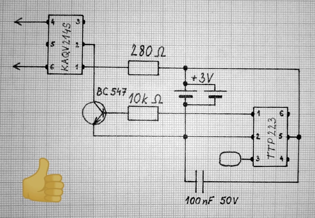

Ano.
A když použiješ jen jednu knoflíkovou CR.... (a snížíš R2 na 270Ω), odpadnou i ty dvě diody.

To už bych je raději nechal paralelně. TTP potřebuje aspoň 2,5V, tak mi přijde že jedna 3V už je na hranici.
Co myslíš o té pojistce? Upset

Chování transilu si vysvětluješ špatně. Vláknová pojistka před přepětím nechrání.

Ešte by som vrelo odporúčal doplniť kondenzátor NP0 medzi GND a tretím pinom TTP223. Hodnota sa dá experimentálne zvoliť približne od 2 pF do 20 pF. Slúži na zníženie citlivosti, aby nedochádzalo k falošným reakciám.
O té možnosti vím, na modulu je na to dokonce příprava. Jaké falešné reakce máš na mysli, myslíš z té elektroniky? To by se dalo vyřešit tak, že drát bude vyvedený až z okraje desky a můžu mu cestou od desky ke krytce vypínače přidat izolaci. Snižovat citlivost se mi nechce aby to spolehlivě reagovalo i pres plastovou krytku.

Priamo v danej elektronike ani nie, ale skôr v akomkoľvek elektromagnetickom rušení v sieti. Osobne by som nenechával vyššiu citlivosť, než je potrebné na spoľahlivú detekciu. Každopádne len na to mysli pri návrhu PCB.

Tak tady je moje asi už konečná verze...
