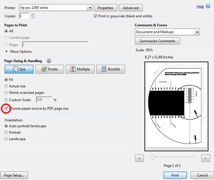

Chci si na zkoušku vytisknout nastavovací stránku, půjdu s tím do knihovny, jak zvolit tisk? Jako v příloze?
 Velikost:  90.53 kB
 Zobrazeno:  76 krát
Příspěvky: 37448
PříspěvekZaslal: ne leden 04 2026, 13:43    Předmět: Citovat
Nastav "Actual size" (100%), nie "Fit".

A pak si hlavně pořádně posuvkou přeměřit tu uvedenou kontrolní stupnici, případně i další uvedené kóty.
Někdy bývá potřeba podle typu tiskárny a použitého papíru menší korekce v procentech. Ale na třetí pokus už to i u mne bylo přesné. Já na šablonky používám kvůli výdrži silný křídový papír, co používají ve velké tiskárně, kam jim chodím opravovat jejich stroje. Normální kancelářský papír reaguje i na změny vlhkosti, a podle toho pak "courají" i rozměry.
