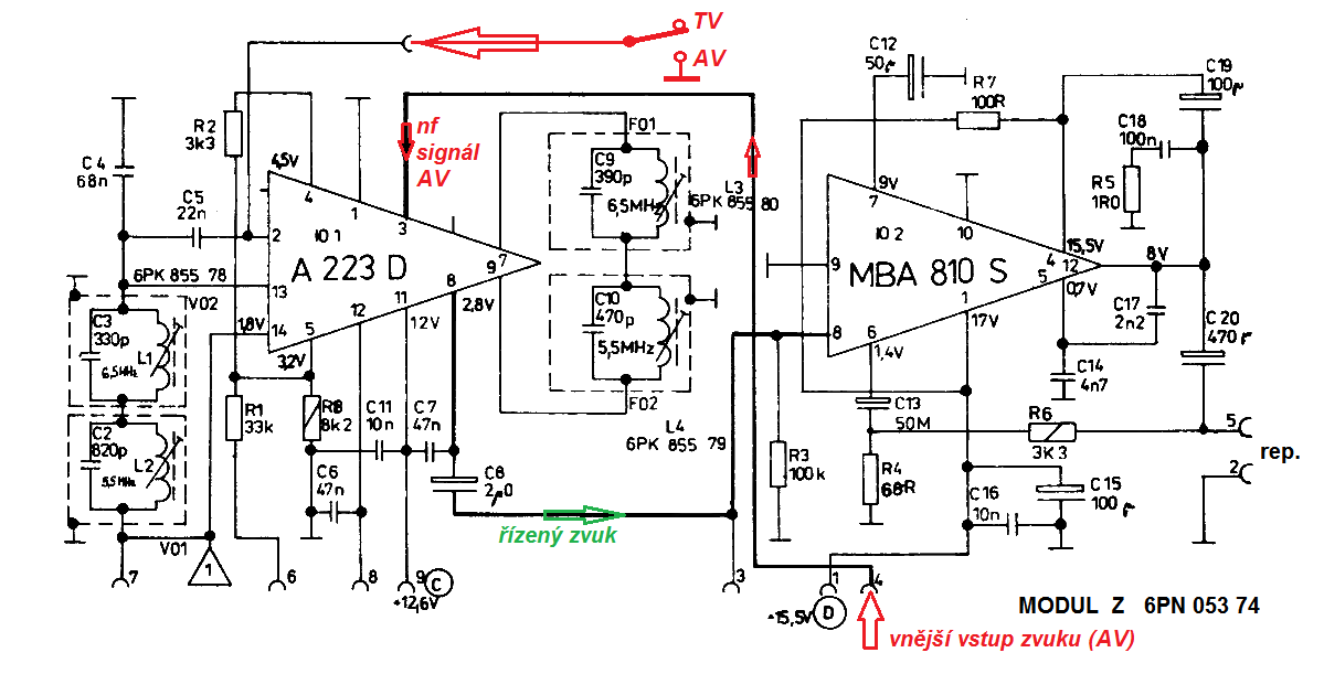

Výměna za A223D by asi znamenala jen úpravu modulu, na základní desce není potřeba nic měnit. Jen přivést signál a přepínací napětí přímo na modul, kde jsou teď piny 3,4 uzemněny.

A proč je tam vlastně ten kondenzátor 100 nF? (nějaký starý jsem tam dal, snad bude funkční)

A čo, ak by sa NF signál priviedol na pin 13 obvodu A220D? Neprelizol by na výstup?
Příspěvky: 21322
PříspěvekZaslal: st prosinec 24 2025, 15:09    Předmět: Citovat
To bys musel vyzkoušet. Pin 3 v A220D je vyvedený ještě před detektorem, ale v určitém pracovním bodu by něco projít mohlo. Ovšem, jak ho udržet s rozváženým mf zesilovačem (zablokovat ho musíš ukostřením ovládacího pinu ), to zi nepovím.

Nebyly moduly ZMF/KS u TV Mánes až Oravan s A223D řízené napěťově ? Do těchto TV se dalo dodělat DO s U806 a dalšími obvody ...
Příspěvky: 21322
PříspěvekZaslal: st prosinec 24 2025, 20:48    Předmět: Citovat
Samozřejmě, že byly. Ale byly osazené obvodem A223D, který má vyvedený vstup pro vnější zdroj zvuku. Ten bohužel A220D v Merkuru nemá, i když také řídí hlasitost stejnosměrně proudem z pinu 8 A220D přes potenciometr hlasitosti na kostru (samozřejmě ten proud vyvolává na potenciometru nějaký úbytek napětí, takže lze hovořit i o řízení hlasitosti stejnosměrným napětím).
Ale tady máš schéma modulu 6PN 053 74, můžeš to podle toho předělat.
Pak na pin 4 zásuvky Z jen přes kondík asi 2 µF přivedeš vnější nf signál. Pin 8 zásuvky modulu Z zůstane nezapojený (tam je výstup zvuku ještě před řízením hlasitosti).
Asi se bude na vstupu hodit trimr, kterým srovnáš hlasitost z obou zdrojů přibližně nastejno, abys nemusel po každém přepnutí točit potenciometrem hlasitosti.
Pak na přepínači bude stačit jen jeden kontakt, kterým uzemníš pin 3 A223D, aby se přepnul do režimu pouhého regulátoru hlasitosti.

Tak jsem to teď po delší době zapl, něco ten vstup dělá, ale na pozadí tam je ještě nějaký brum ať nastavím jakoukoliv hlasitost, je to tím že tam nemám zapojený žádný vstup zvuku? Ten konektor na to totiž už asi nestihnu dodělat.
Příspěvky: 21322
PříspěvekZaslal: čt leden 01 2026, 20:42    Předmět: Citovat
To tak bývá, že když máš vstup "v luftě", že se tam něco naindukuje.
