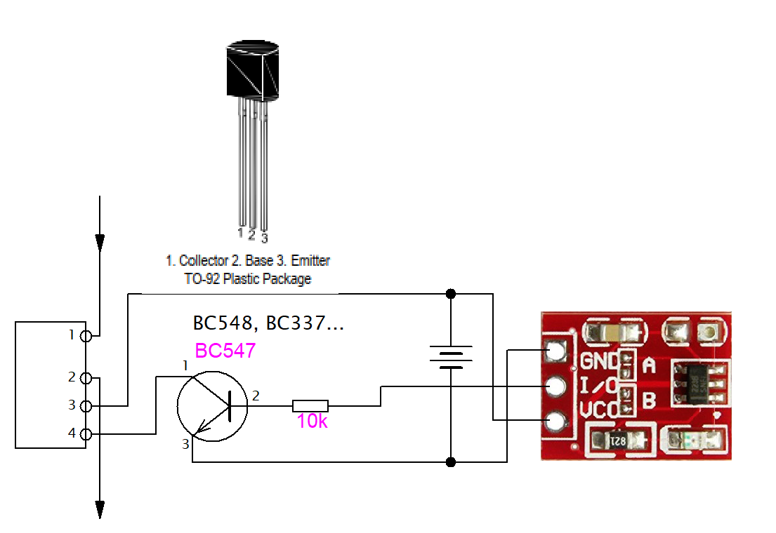

LED může brát kolem 2mA, takže víc to nepřidá.
Tranzistor jakýkoliv NPN.

Ok, tu ledku tam nechám a přidám tam tranzistor. Jen mi řekni, proč je tam rezistor když podle datasheetu tam má jít max 6V, baterky mají 6V a navíc si ještě něco vezme dioda před TTP a samotný TTP? Nebo těch 6V znamená něco jinýho? Díky

Ad 1. Ten odpor v bázi je tam kvůli omezení proudu, který by byl jinak zbytečně velký (je třeba také šetřit baterky, ne?) a ikdyž by IO fungoval asi i bez něho, nemuselo by se mu to líbit.
Ad 2. TTP223 je zároveň i označení té "černé věcičky" na stejně pojmenovaném modulu (asi aby se to nepletlo). Ano, místo celého modulu lze koupit (nebo z modulu odpájet) IO samotný a navrhnout vlastní plošný spoj. Nic se programovat nemusí, nepočítám-li možnost použít dvě propojky pro volbu režimu a typu výstupu.

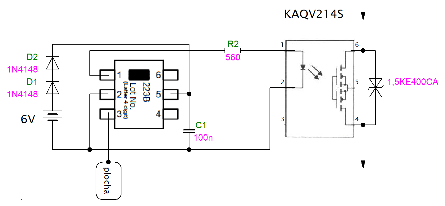

Lze to řešit použitím opto-mosfetu, např. KAQV214S. A možná i bez posilovacího tranzistoru.
Jen by by bylo vhodné použití přepěťové ochrany, např. 1,5KE400CA.

Zkusil jsem to nakreslit už bez toho modulu, se samotným čipem...
Ale mám několik otázek...

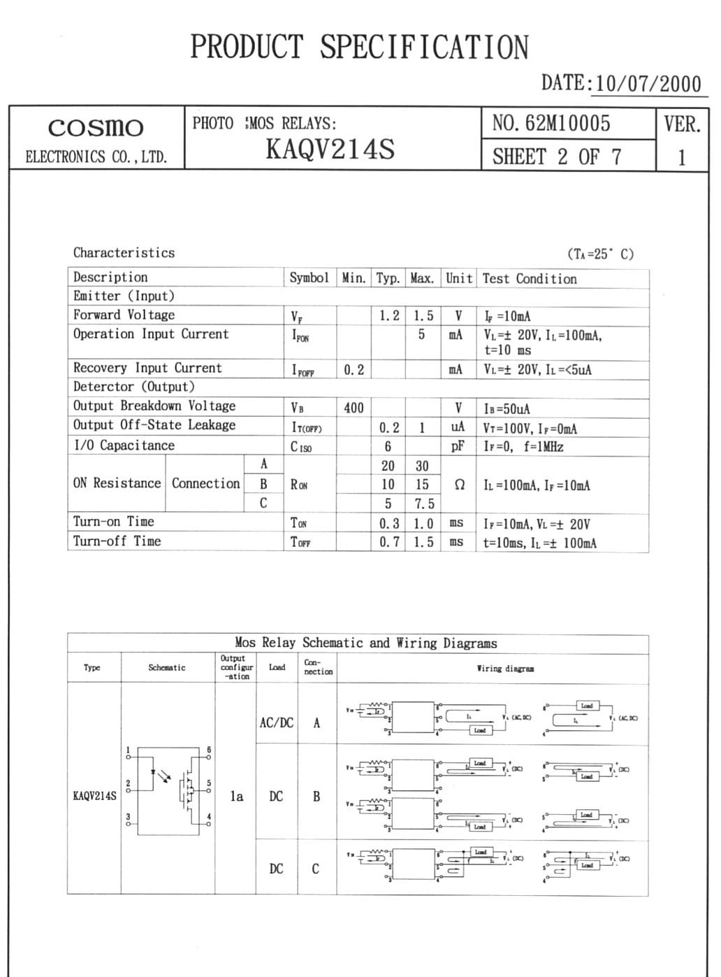

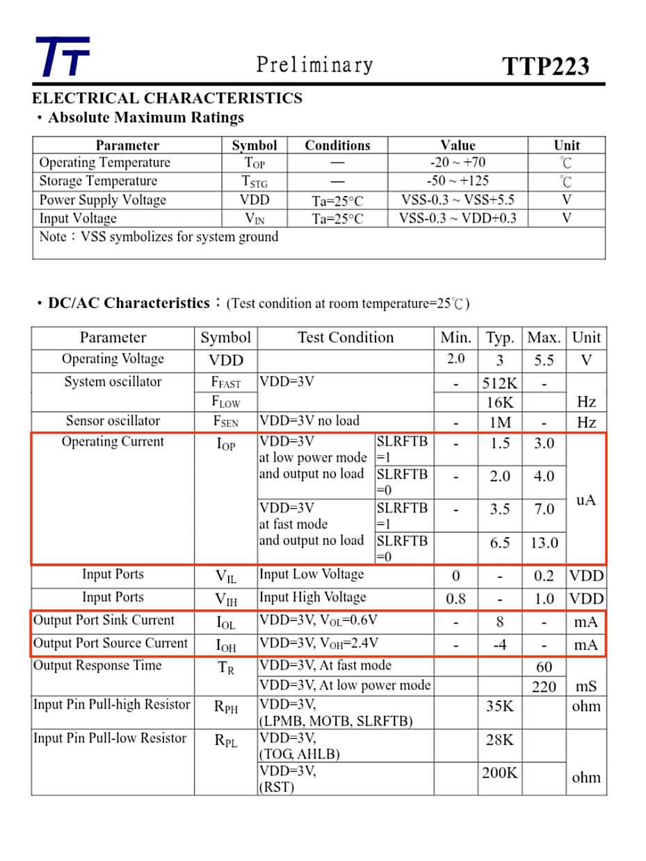

Z datasheetu k TTP223 mi není jasný kolik uA vlastně bude odebírat, nevím co znamená to SLRFTB a kolik mA z toho leze ven, psal jsi že cca 4mA ale takovou hodnotu tam nevidím. Chtěl bych před to dát rezistor s úbytkem 1V a nabízí se mi od cca 2 až do 13uA.
Potom nerozumím jak jsi vypočítal těch 10k. Když dám ty 4mA a vynásobím 10k tak mi vyjde úbytek 40V. Je mi jasný že to počítám blbě, ale zajímá mě jak jsi na to přišel.
A nakonec, k tomu KAQV214S je v parametrech na GM napsáno 5V, ale v datasheetu max. 1,5V Confused

Vycházíš z datasheetu pro původní (16-pinovou) verzi TTP223, která disponuje vstupem SLRFTB, kterým ale 6-pinová verze nedisponuje. Podle délky vzorkovacího cyklu se mění i nepatrně (uA) spotřeba obvodu.
Ten proud je ale proměnný podle zátěže a nelze pro snížení napětí ze 6V na max. 5.5V použít odpor R1, ale např. jednu nebo dvě diody 1N4148 (v mém schematu opomenuto).
Proud 4mA je uveden v červeném rámečku (Output Port Source Current).
Odpor R2 10k je volen tak, aby byl tranzistor saturován. Tranzistor může mít proudový zesilovací činitel 100÷500. Při výstupním napětí TTP223 +2.4÷+5V odporem R2 poteče proud cca 0.2÷0.4mA, což je dostatečně hodně pro dokonalé sepnutí tranzistoru a zároveň dostatečně málo zatěžuje TTP223 a zdroj.
Hodnota 1,5V u optospínače je maximální úbytek na LED uvnitř spínače při proudu 10mA. Je s ním nutno počítat při návrhu omezovacího odporu (R3).
Je možné, že TTP223 "utáhne" tento optospínač i bez posilovacího tranzistoru.
Jsou dvě možná zapojení. To druhé (s aktivním stavem L) ho "utáhne" určitě.
Zapojení v režimu s aktivní stavem H na výstupu (default) může dodat proud >4mA.
 Velikost:  48.65 kB
 Zobrazeno:  3 krát
Zapojení v režimu s aktivním stavem L na výstupu má větší zatížitelnost výstupu (>8mA)
