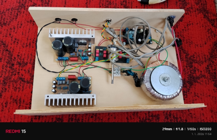

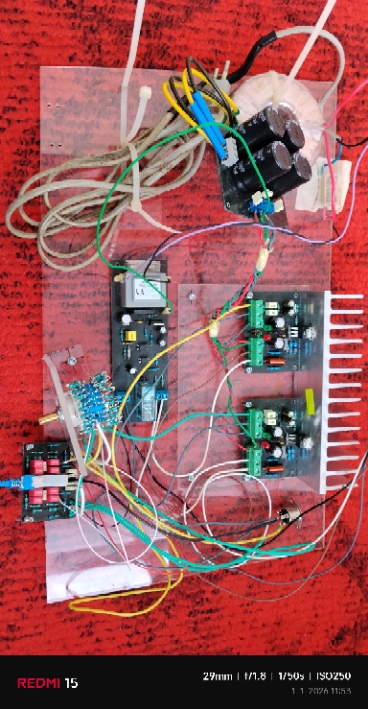

Na svetelektro.com si vyhľadaj zosilňovač LaDa 2075 je aj pre LM1875 aj TDA 20.. je tam popis čo a ako. Ma to urobené funguje.
Na LM3886 som urobil LaMa Mk2 tiež funguje. Len bude problém nájsť na LaMa schéma a plošak na nete, popis je. Mám to síce v PC ale nie som autor toho projektu. Mne LaMa fungovala až na druhý krát zamenil som medzi sebou dva odpory 2k a 20k. Ešte že som mal zapojenu ochranu reoroduktorov,
Len do oboch treba navinut samonosne cievky .
Foto som dal aby zakladateľ tohoto vlákna videl do čoho ide. Cenovo to bude rovnako ako za funkčný starší zosilňovač z Bazoša. Som išiel touto cestou zložiť "svoje" nie kúpiť hotové .
