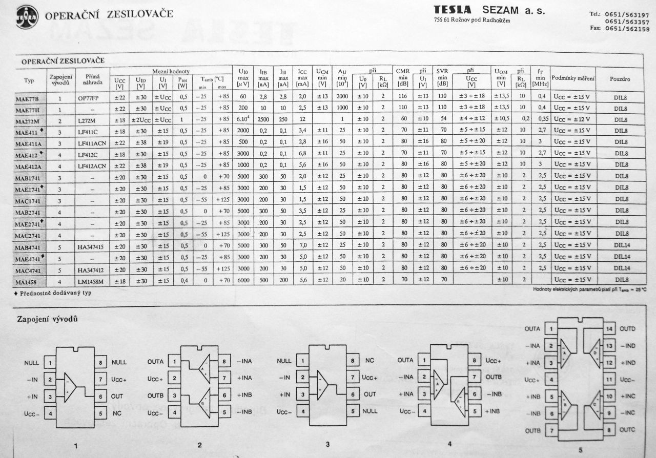

Přehledová tabulka operáků TESLA v DIL pouzdrech.

Dík, mě se jednalo o ty vstupy, ale asi má standartní bipolární tranzistory. Pravděpodobně si to pletu s MAC 157.

To jo, Karle, ale mě zajímají vstupy na MAE2741C? Bipolar nebo FET?

Podle té tabulky výše bude vstup bipolár...

Podle velkých vstupních proudů???

barnodaj: Vstup je bipolár u všech provedení MAB/MAC/MAE 1741, 2741, 4741
Všechny jsou v DIL pouzdrech v plastu a nebo v DIL pouzdrech v keramice, když mají na konci v označení písmeno C.
JFET vstupy mají MAE411, 411A, 412, 412A viz tabulka.
EKKAR: MAB357 + MAC157 = oba typy jsou v kovovém kulatém pouzdru s JFET vstupy.
Liší se některými parametry. (napětí, teplota ...)

jo
