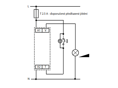

To bych neriskoval. Ovládací tlačítko pro ELKO DIM-15 spojuje "vostrou fázi" se svorkou "T" oné jednotky. Kdo ví, co je uvnitř za oním T! Výrobek ELKO vyhlíží dobře (je to pulzní relé s bonusem), funkčně odpovídá stmívači UNIVEX SZ1 400 (někde ho mám po opravě), který ovšem není iniciovaný "zvonkem" ale frajerským dotykem ruky. Jenže - jeho řízení je v piksle pod dotykovou plochou a očekává konvenční žárovku ≥ 60W (má jen svorky "L" a "×"-> symbol žárovky). ELKO se vrazí do rozvaděče a může se k němu naparalelizovat tlačítek třeba deset. Smile Drátařina pro ELKO je skoro totéžž, jako ta konvenční s mechanickými pivýnači a odbočnými krabicemi (zdravím pana Kose). Cool Dodělávat to na dotykové řízení (extra napájení, řízení, plus relé, které vykoná totéž, co původní mechanické tl.), je tazatelova rozmarná puberťačina, asi jako dálkové startování pro Š120.

Vycházel jsem z parametrů z datasheetu, který uvádí "příkon ovládacího vstupu 0.3÷0.6VA", což odpovídá proudu řádově jednotek mA. A také z údaje o maximálním počtu připojených doutnavek. Skutečný vstupní proud se jistě dá snadno změřit, i ten hraniční, který ještě není vyhodnocen jako stisk tlačítka.
Jak jsem psal, je to námět k experimentování...jsme na Bastlírně.

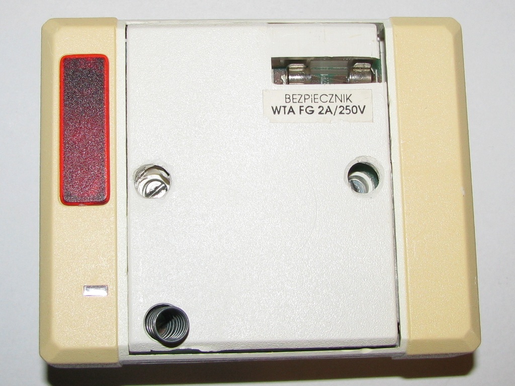

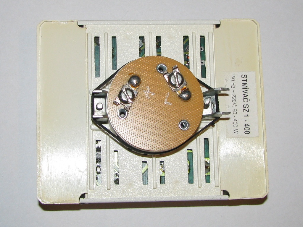

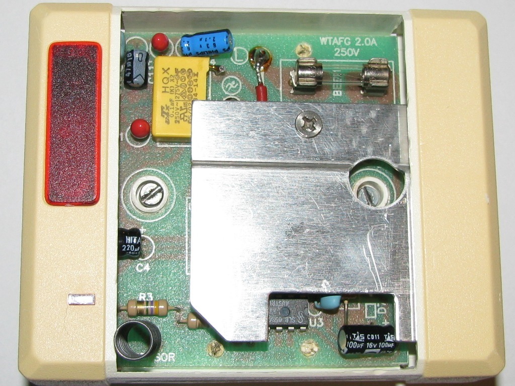

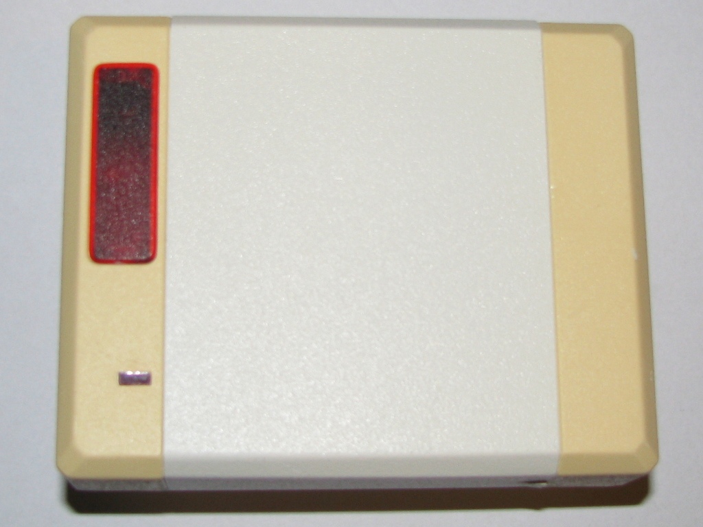

Řešení s ELKO DIM-15 (plus ta tlačítka) je solidní, funkční a bezpečné. A když by to drátařina v místě provozu dovolovala, osadil bych místo toho ("někde") bezpečné dotykové prvky ve stylu Univex SZ1 (viz fota). Ve spojení s klasikou, anžto stmívat např. LEDovky z 15W na 5W nedává velký smysl. A na pofidérní hračky od "Ardo" bych se vyprdl.
Univex SZ1, na dotyk a IR
 Velikost:  199.67 kB
 Zobrazeno:  15 krát
Bez lakované dotykové plochy
 Velikost:  267.45 kB
 Zobrazeno:  17 krát
Vadný byl jeden ellyt a jeden polštářek (na 400DC!), na jehož místě je žlutý 275V AC
 Velikost:  274.89 kB
 Zobrazeno:  21 krát
Zadní strana, výška válce = 19mm vč. svorek
 Velikost:  255.95 kB
 Zobrazeno:  15 krát

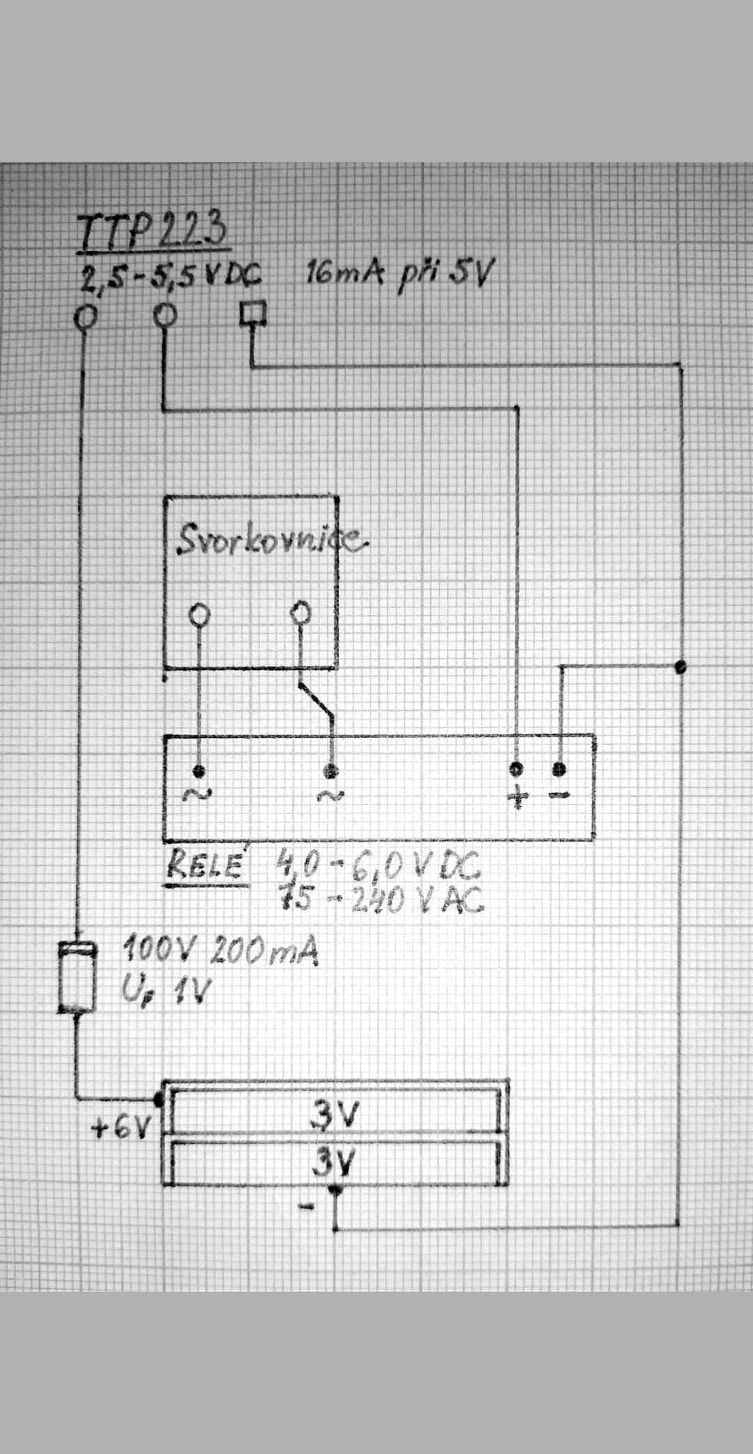

Taky jsem zkusil něco vymyslet... Akorát je to se dvěma baterkama. Tu diodu jsem tam dal jako ochranu proti přepólování (i když u knoflíkových baterií to stejně asi nejde) a taky že ubere trochu napětí před tím senzorem. Ale nevím jestli to není zbytečný, na druhou stranu si to nechci zničit. Relé je toto: https://www.hadex.cz/l606a-rele-bezkontaktni-g3mb-202p-5vdc-zatez-250vac2a/

>Tomas3206: Použití baterie usnadňuje návrh, ale je mi "proti srsti" vědomí, že po jisté době vyžadují vyměénit a otevírat instalační krabice. Ale proti gustu...
Tvoje zapojení bude funkční, pokud TTP dodá proud cca 9mA pro relé. Uvedeno má 4mA jako typickou hodnotu. V opačném případě ještě tranzistor přidáš.

Děkuju za zprávu. Ty baterie by měly být přístupné po sundání krytky, takže otázka pár sekund, ale souhlasím že bez baterií by to bylo asi elegantnější.
Teoreticky, myslíš že bych mohl paralelně zapojit víc TTP aby "utáhly" to relé? Baterie by s tím neměly mít problém. Potom by byla otázka, jestli by se při přiblížení prstu aktivovaly současně a nezačaly se vzájemně přepínat...
Příspěvky: 14106
PříspěvekZaslal: st prosinec 31 2025, 19:17    Předmět: Citovat
TTP223 mají pracovní frekvenci kapacitního senzoru cca 1MHz a přítomnost druhého senzoru (antény) může působit rušivě, jak už zmínil martinkopp. Ale budeš jich mít dost, abys to mohl vyzkoušet. Já bych to řešil posílením výstupu tranzistorem, pokud to bude potřeba. Nabízí se i odlehčení výstupu odpájením signalizační LED...
