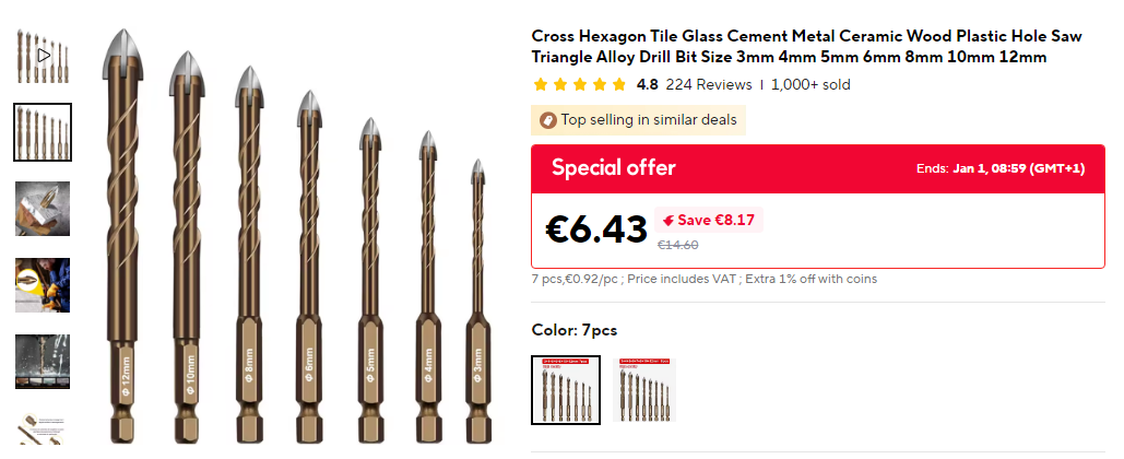

Tiež z Číny... a sú celkom fajn na domáce "žuvanie"... porcelán, sklo, keramika, obklady, dlažba, omietky, liaty betón .. - panel neviem .. ocel som zatiaľ nemal "odvahu" Na dieru pre hmoždinu super Laughing
A netreba ani príklep... stačí uťahovačka... (možno som len dobre trafil kvalitu... mám ich už pár rokov..)
Síce píše cross hexagon, ale sú len 4brit.
 Velikost:  150.31 kB
 Zobrazeno:  51 krát

Uvedené vrtáky jsou docela v pohodě, při vrtání je dobré chladit postřikovačem s vodou. S běžnými i tvršími materiály problém nebyl, ty ultra-slinuté jsem neměl možnost vyzkoušet.
