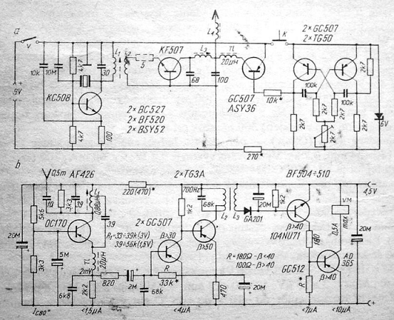

Někde na netu se válí schemata všeho, co Modela vyráběla. Ta VS11 je téměř totožná s Mars 40. Ale cívky tam popsaný určitě nebudou.
Našel jsem jen to v příloze, měla by to být 40MHz.

Bude stačit zmenšit C1 a C4 a odebrat něco málo závitů na cívkách. Kapacita krystalu se přidává ke kapacitě LC obvodu oscilátoru - výpočet pak mírně nesedí.

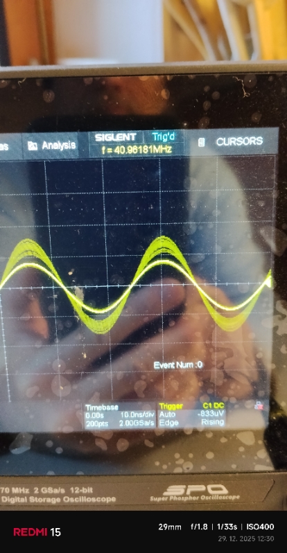

Keďže ešte nemám rozostavanú WS11 tak som kryštal pre TX z Futaby dal do vysielača WP 23, išlo mi čo to bude fungovať. Na puzdre kryštálu je 40,935 MHz. Ako mi Celeron poradil urobil som cievku ako sondu pre osciloskop, na priloženej foto je vidieť čo osciloskop nameral 40,96181 MHz. Inak ta sinusoida na tých 40MHz je krajšia ako na 27MHz

No teorie říká, že krystal z FM vysílače se sériovým varikapem bude v AM oscilátoru bez varikapu kmitat na nižším kmitočtu. Pokud to byl krystal FM do vysílače, kde byl varikap paralelně k krystalu, tak bude v AM oscilátoru bez varikapu kmitat na vyšším kmitočtu. Paralelní varikap jsem ale asi v řádným rádiu nevidě. Rozdíl by měl být cca 500-1000Hz. Ty to náš nějak hodně od sebe.
Zkus to změřit ještě jednou a přidej do série s krystalem kondík 27-39 pF.
Ale v povoleným rozsahu jseš, nejblíž je 40.965 MHz, což je kanál 90.

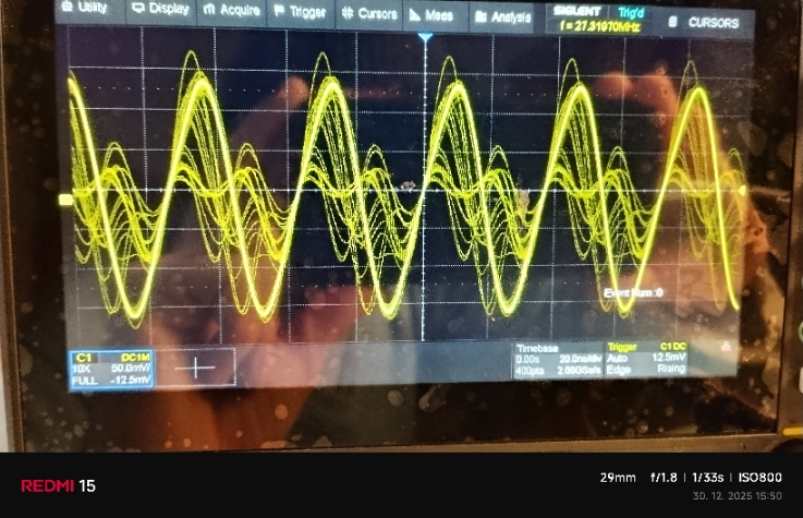

Keď porovnávam čo lezie z antény vysielača z kryštálom 40MHz a 27MHz tak na tých 27 ide pekný " bordel " tu je foto z 27MHz.

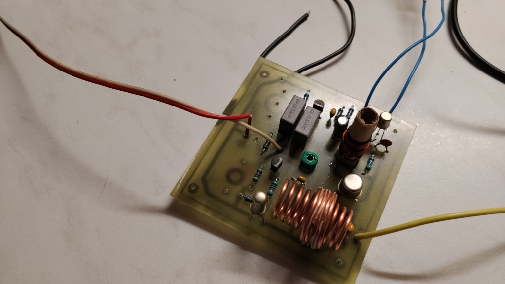

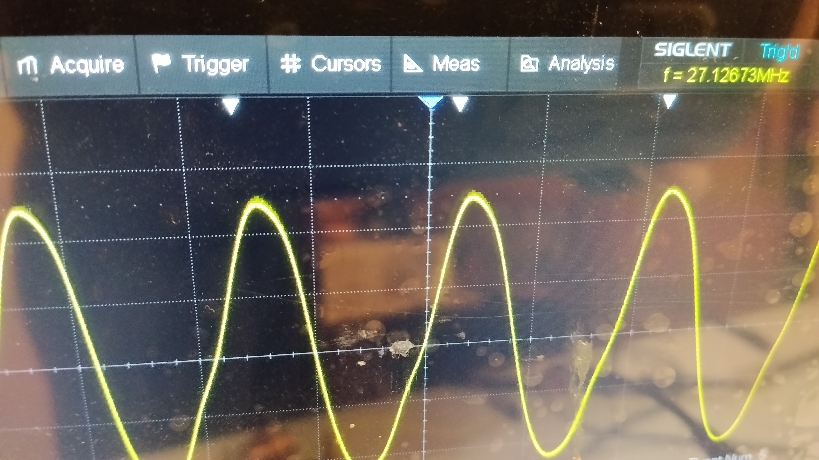

Dal som dokopy vysielač ztoho čo som doma našiel. Na 27 mHz funguje, keď vložím krištáľ 40mHz tiež kmita oscilator, sinusoida je síce deformovaná, keďže obvod je ladení na tých 27 mHz
Aký je váš názor ak by som len skúsil dopočítať hodnotu kondenzátorov aby rezonancia bola 40 mHz .
vysielač WS11

Sinusoida pri 27 mHz
