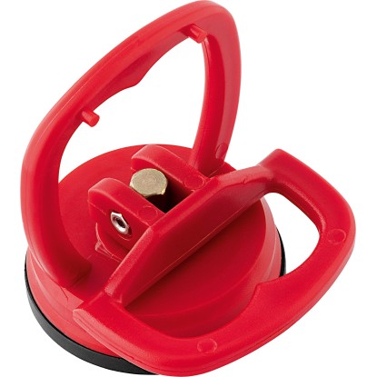

Ake prisavky pouzivate?
Nejake overene.....

Prisavky ako v prilohe - predavaju sa vselikde, aj v OBI. Do 50" stacia dve.
Na velke rozmery som niekde videl, ze mal clovek 4 tieto prisavky pripevnene na nejaky ram (kov, drevo, plast), aby to dokazal sam zdvihnut a preniest.
prisavka z OBI

Přísavky i s rámem uvidíš na alíku .

https://www.tvdiely.sk/p-1114/profesionalne-prisavky-na-sklo-a-tv-obrazovku
