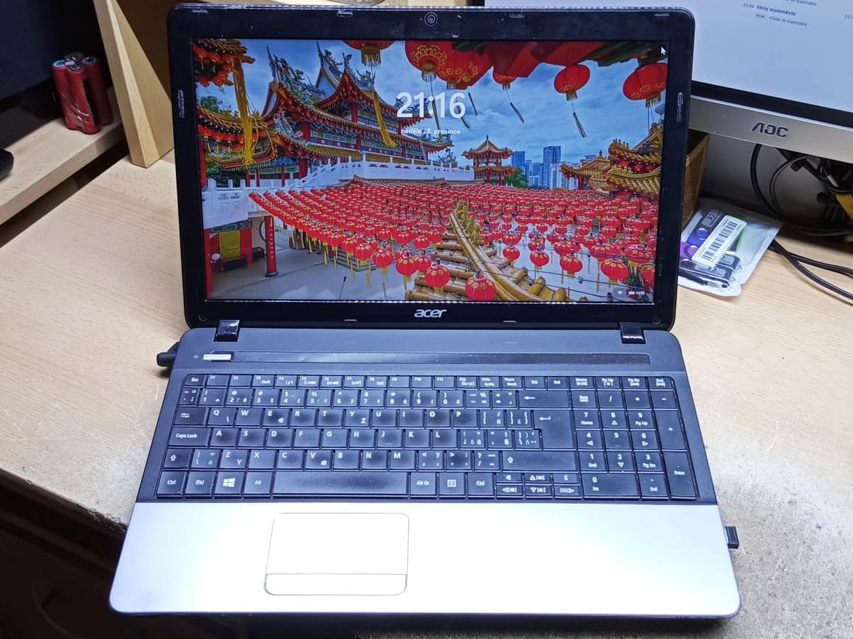

Tohohle krasavce - Acer E1 571. Byl upadlý přívod od napájecího konektoru, jinak funguje.

Abych se přiznal, mám taky Acera, kterému upadl přívod od konektoru k desce. Překlenul jsem to kousky lícny, když se to hýbe, ať to aspoň pořád funguje. Ale dostat se ke konektoru, to znamená vykuchat noťas do mrtě a podruhé už bych to dělat nechtěl, jenže to bych přišel o jediné počítadlo s i-Link portem pro kopírování z digitální kamery (ostatní počítače doma už 1394 nemají). Jak se znám, tak do týdne, co se ho zbavím, budu toho Acera potřebovat.

Já to taky takhle opravoval a aby se to neopakovalo tak jsem ten konektor "utopil" v tavné tyčince.

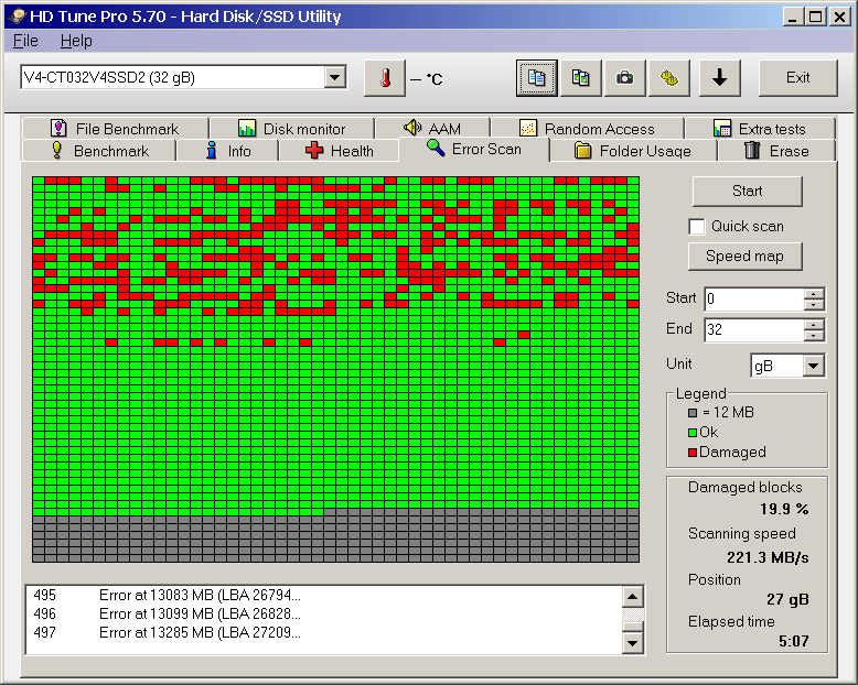

Bych trochu varoval pred pouzivanim tech vybufetenych ojetych SSDecek. Ted sem zrovna vyndal ze skrine Crucial SSD v4 32GB, ktery jsem kdysi dostal od kamarada na opravu, tehda sem to poresil updatem FW a zformatovanim (secure erase) celeho disku a SSD krasne rychle fungoval. Ted jsem si vzpomnel, ze bych z nej neco potreboval prehrat a ejhle, CRC error pri cteni souboru. Filesystem je jeste videt. Tak jsem pustil HD tune a cely 20% sektoru z prvni poloviny disku je vadnych. Cekal bych, ze pri kvalitnim wear levelingu bude ta distribuce KO sektoru uplne rovnomerna. Predpokladam, ze po zformatovani zas pujde chvili pouzivat, ale uz se tomu neda verit. Mozna vytvorit mensi oddil pouze na 2/2 disku. Jako ted o nic nejde, muzu to hodit s klidem do popelnice, ale mohlo by byt hur. Zejmena tady Hubert se divil k cemu by kdo chtel tocivy disk, tam se vam tohle jentak nestane...

Ale ono je normální, že SSD bez napájení dlouhodobě zapomínají, to je jejich vlastnost. Podle mě po přeformátování bude zas chodit jakoby nic.

No otazka, kolik ta doba retence je, tim se zrovna vyrobci moc nechlubi. A myslim, ze bude i dost zavisla na tom, kolik ma dana bunka za sebou erase cyklu a jaka je to technologie. Obecne cim mene nanometru a cim vice prepisu, tak tim lze cekat kratsi retenci. Mam tu nake stare SSD kdy se tomu jeste snad ani nerikalo SSD a ty maj pamatovaka v pohode.
Nevim kolik mel tenhle SSD total host writes, protoze s update FW se smazal i SMART...

To je zajimave, pri kazdem dalsim pruchodu skenovani klesa pocet necitelnych sektoru, jakoby se FW snazil ty data nejak opravovat, ze 497 erroru jsem ted na 391. Zrovna ten soubor, co sem chtel precist, tak zatim stale nejde. Mozna kdyz mu dam par hodin cas na napajeni, tak se zotavi...

Hodiť do koša alebo dať nepriateľovi do PC. Twisted Evil Mám tu takýto SSD. Po každom formátovaní to vyzerá lepšie, ale použiteľné to nieje. Chybné sektory sa vracajú za krátky čas, takže keď tam aj niečo nahrám, tak za pár týždňov je to zasa nepoužiteľné. A to som skúšal aj vynechať chybnú časť na začiatku disku a urobiť oddiel ďalej.
Ak je pár MB na začiatku dobrých, dá sa disk použiť ako diagnostický s DOSom. Na windows (ani 98 ) to už nieje.

Nejnovější mám tenhle Acer, u nás na vsi zase takový výběr není. Dal jsem do něj z jiného šrotu trojkovou I5, nový SSD, RAM zvedl na 8GB, nahodil W11 a je z toho cestovní stroj, který můžu s klidným srdcem nechat válet na hotelu.
