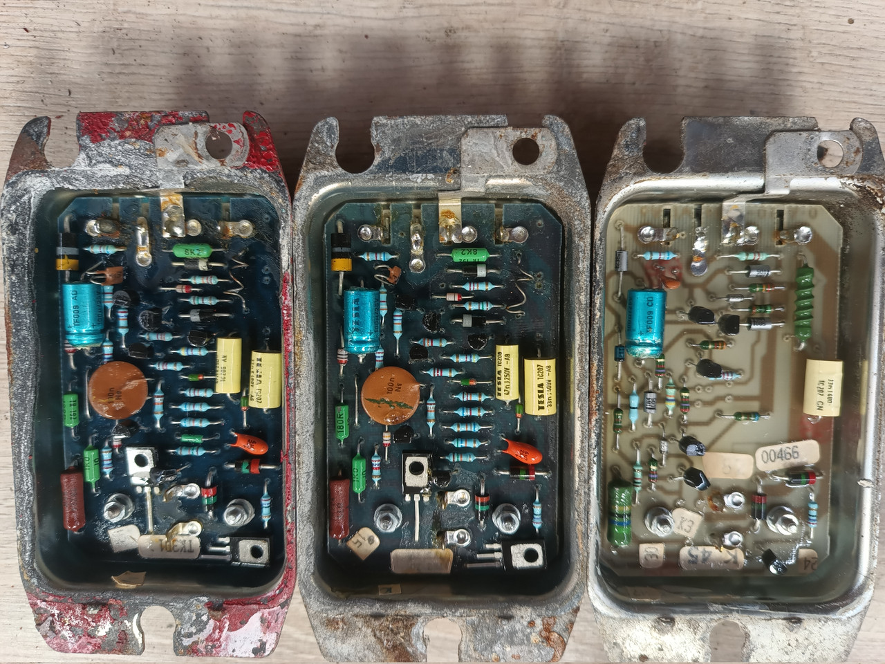

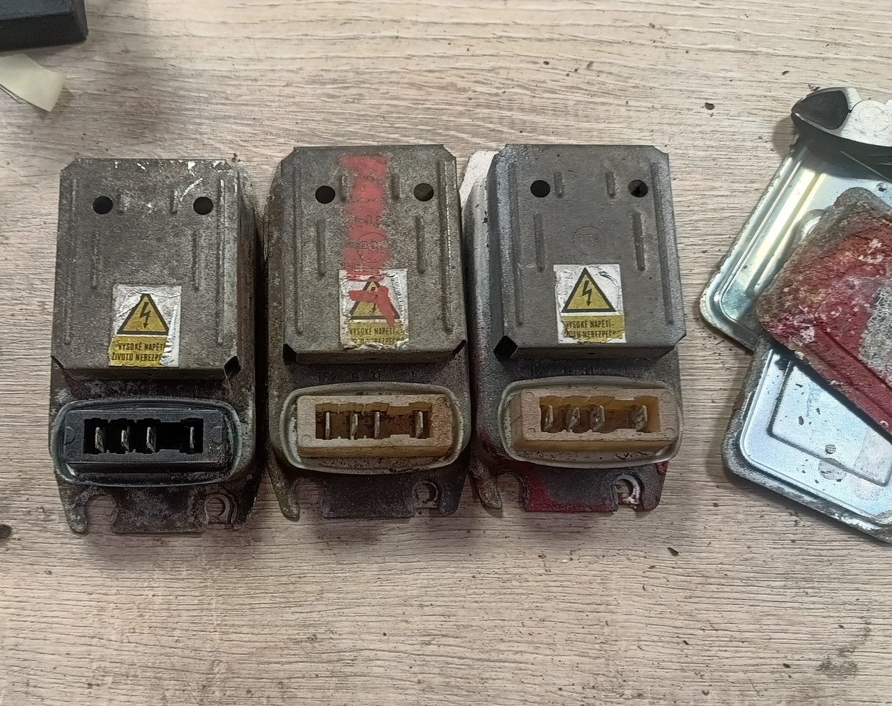

Tak já sem tedy znovu napíšu, že mám přislíbenou tu zapalovací jednotku z Favorita k ohledání. V tom odděleném vlákně to nedává smysl.

Tak hlásím, že hledání zatím neúspěšné. Po obědě jsem vyraboval šroťák.
Ze tří náhodně rozebraných kusů máme sice dvě provedení, ale obě ryze diskrétní.
U toho vpravo jsou popisy tranzistorů zcela nečitelné pod tlustou vrstvou laku. U toho hustěji osazeného jsou běžné KC237, KC238. V místě kde.je pod deskou spínací tranzistor v TO-3, se druží KC635 a KD135+KD140. Jestli je to zapojené jako komplementární konec, to nevidím (desku jsem neoddělával). Kdyby ano, pak by to možná šlo tím MBA nahradit.
Víc už asi není v mých možnostech, ale když to tvrdí Judeware, popírat to nebudu.
