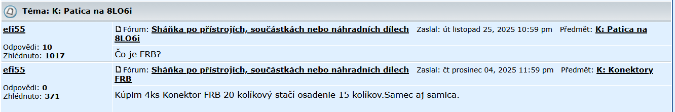

meh, aspom keby opravoval Hammond, Vox, Wurlitzer... Ale do nejakej RVHP Vermony sa s tým crcať? Už vidím, jak za náhradu vysolí osemdesiat libier bez dane a pošty.
BTW:
"Čo je FRB?"
... o týžden na to...
"Kúpim FRB"
Very Happy
