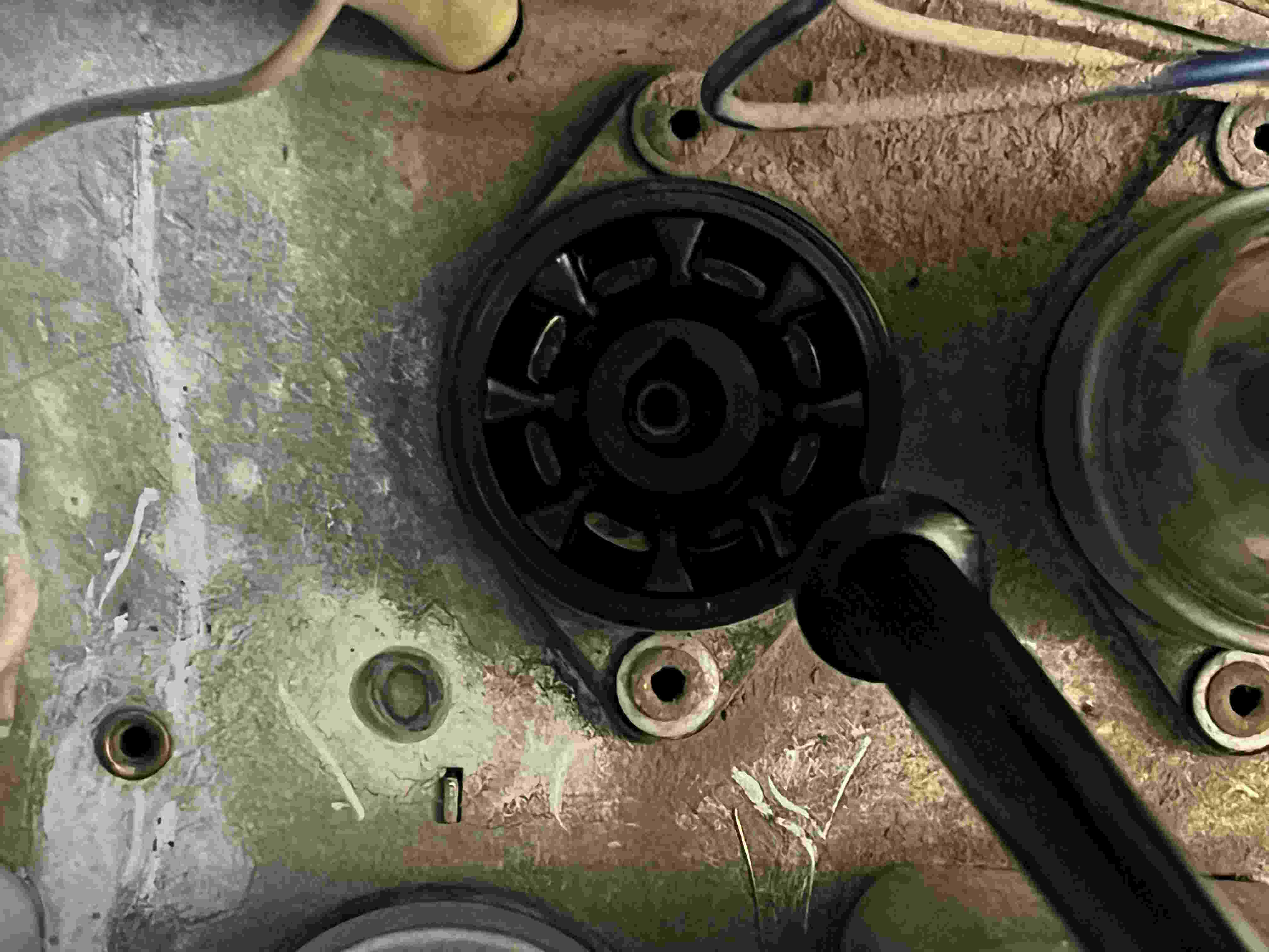

Asi z hlavy nikdo neví co z tohodle konektoru má být zapojené že
A ten jeden (asi levý) krajní vývod který vede na tu dlouhou vodorovnou čáru můžu zapojit prostě drátem na kostru?

z hlavy asi těžko a když není na fotce jasné co má jakou hodnotu atd, tak to těžko i odhadovat
měl by jsi se naučit jak vypadají základní schematické značky a jak se počítají piny na paticích, vyhneš se tím hromadě zbytečných otázek a bude čas řešit to důležité

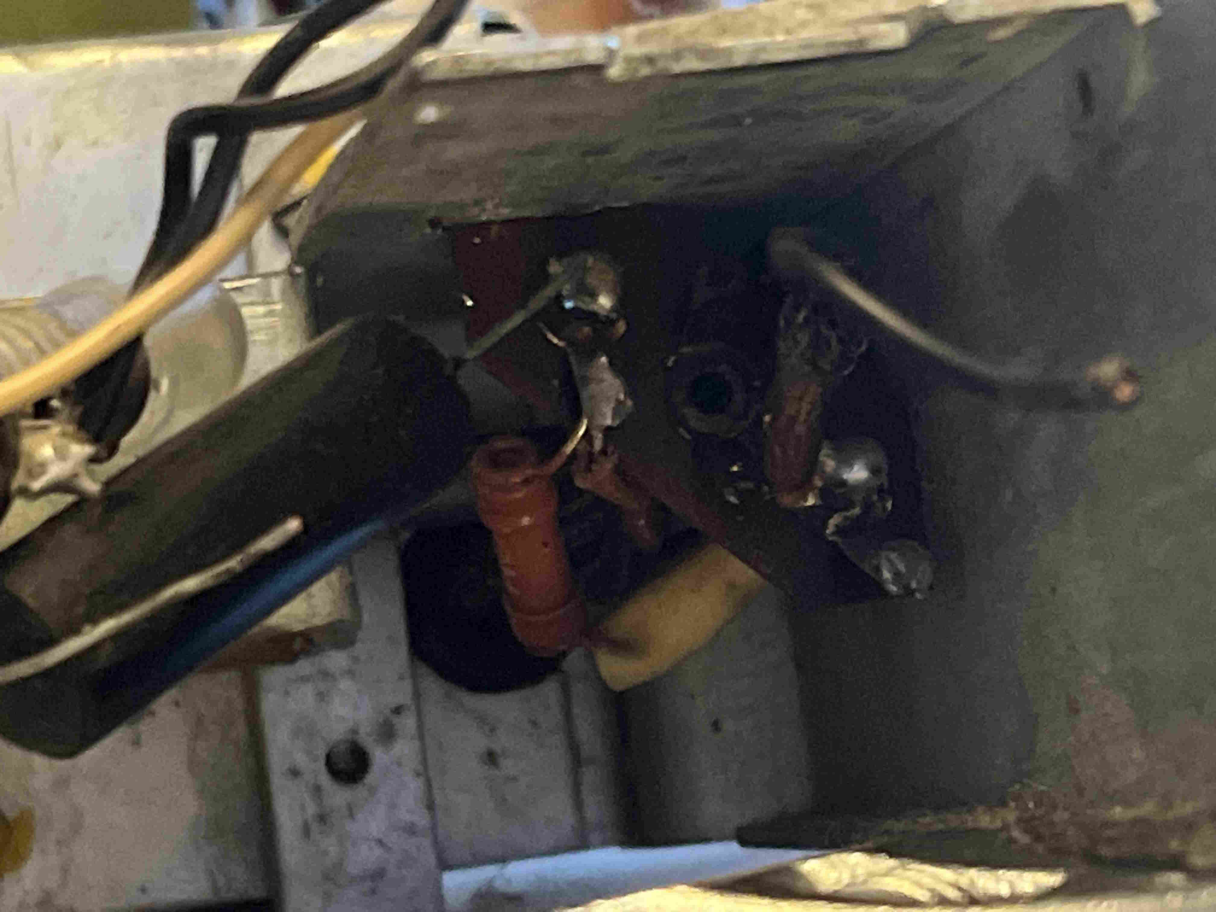

Ten černej kondík jde na pájecí očko, ze kterého, mimo jiné, vede červený odpor. Tak se podívej, jakou má hodnotu ten odpor a porovnej se schématem.

PříspěvekZaslal: ne prosinec 28 2025, 17:32    Předmět: Citovat
Jestli je tohle ten pin 6, zjistil jsem že ten kondenzátor s tím je spojený, nevím proč se to předtím tvářilo že ne, tohle teda z pohledu zezadu bude na pravém kontaktu potenciometru a levý připájím drát na kostru?
(Teda vlastně, tak mě napadlo, já jsem to předtím měřil asi až za tím kondenzátorem)
teď tak ještě zjistit, co bude střed a co odbočka

Příspěvky: 13940
PříspěvekZaslal: ne prosinec 28 2025, 17:56    Předmět: Citovat
Je to oktalová (8 kontaktů) objímka. Kontakty se počítají po směru hodinových ručiček při pohledu zespodu.

PříspěvekZaslal: ne prosinec 28 2025, 18:20    Předmět: Citovat
děkuju, tak by to tím pádem mělo být správně

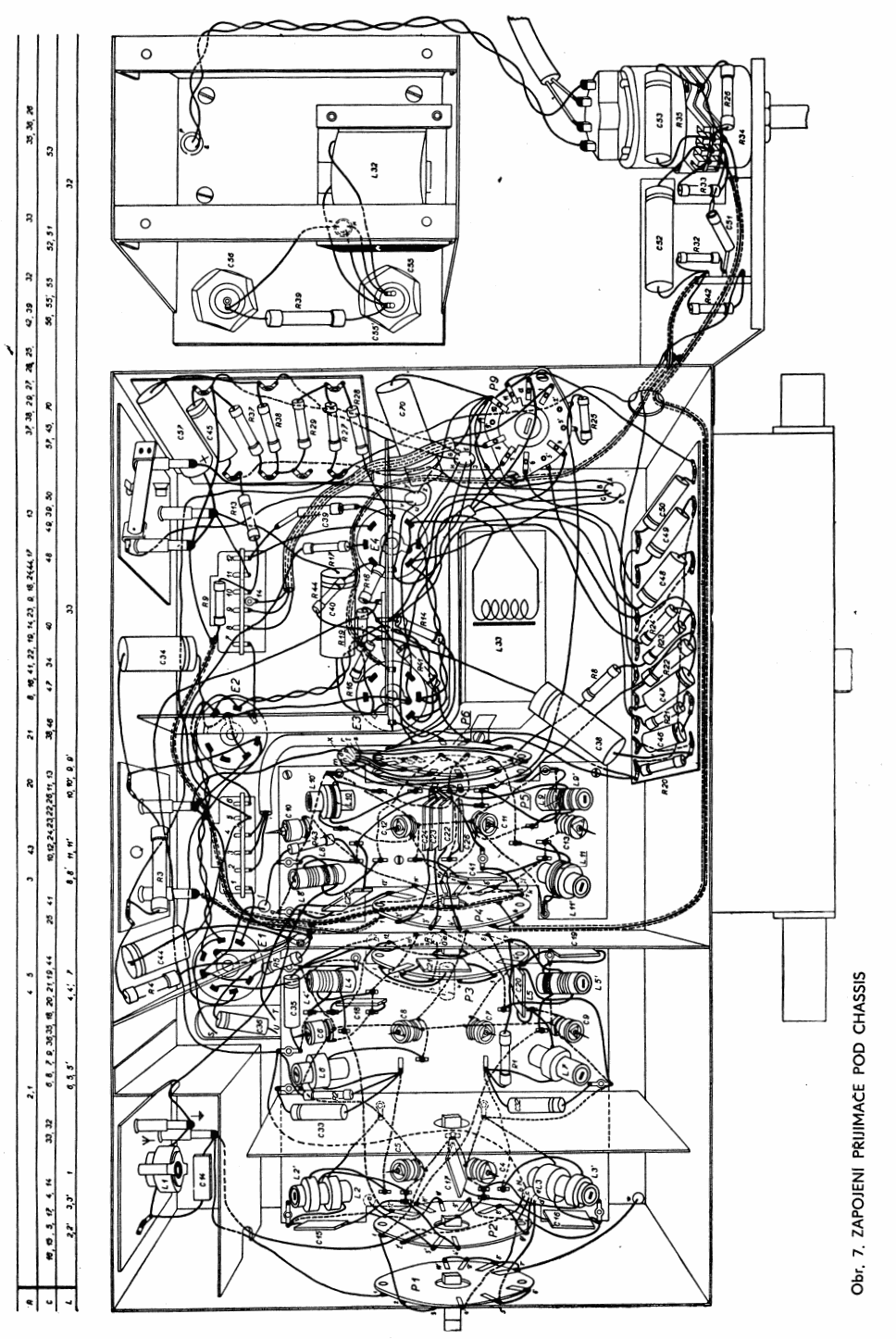

Předpokládám, že sis před započetím práce stáhnul schemata a manuál, a pročetl sis je, aby těch dotazů na fóru nebylo příliš mnoho. Na tomto listu z manuálu porovnej zapojení se schematem.

PříspěvekZaslal: ne prosinec 28 2025, 18:49    Předmět: Citovat
díval jsem se i předtím, ale moc jsem z toho nepochopil, co je zapojené kam

PříspěvekZaslal: ne prosinec 28 2025, 19:09    Předmět: Citovat
a pochopil jsem to správně ale vůbec že ten střed toho potenciometru má vést na tu 6. nohu E3? Tam je napsaný 5. pin teď vidím

PříspěvekZaslal: ne prosinec 28 2025, 19:13    Předmět: Citovat
podle měření ale s 5. není spojené nic

PříspěvekZaslal: ne prosinec 28 2025, 19:31    Předmět: Citovat
Nevím, kam se díváš. Podle schematu vede běžec potenciometru (ten tvůj "střed") přes kondenzátor C52 (64k= 64nF, ten černý svitkový) stíněným vodičem (víš co to je) na 1. mřížku E3 (g1, kolík 6). Stejně tak i podle obrázku propojení (ten je jen podobný, protože je podle verze 620A).
Nedělej z toho kovbojku.
