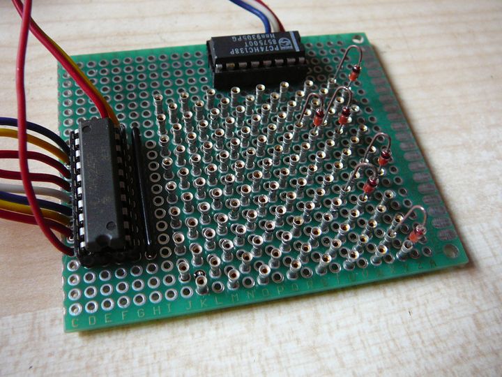

Když PROM mikroprogramu, tak stylovou. Very Happy Nejsou to žádný kilobajty, ale 4 instrukce na ladění se tam vejdou.

Dokonca EPROM. Erasable... Alebo MEPROM? Manually erasable... Very Happy
Nebolo by to s DIP swičmi kompaktnejšie?

Je to MTP PROM, je to v komentáři obrázku.
Myslíš, že 64 spínačů a 64 diod by bylo menší než 64 diod?

Konstrukční prvek je tam ta dioda, spínač nestačí, funkce je to wire-OR.
Na paměť mikroprogramu je to šikovnější než EPROM, protože diodama jsou osazené jen bity, které potřebuješ, zatímco v EPROM musí být osazené všechny kombinace.
Výhoda je, že když tam dáš dvojnásobek výstupních funkcí, tak se zbavíš dekodérů na výstupu a počet osazených diod se paradoxně zmenší.
Když to nechceš mít reprogramovatelné, tak jsou tam jen dráty křížem a zaletované diody.
Na ten uvažovaný 4biťák by to ale potřebovalo pole 4x větší.
Radši to ale nacpu do GALu, kde taková matice v podstatě je.
MH74188 se mi do GAL16V8 ve většině případů vejde a když ne, tak přehodím pár instrukcí Very Happy

Pěkné to máš. A co, prosím, znamená to MTP? Já vygooglil akorát měřící transformátor proudu.

OTP - one-time programmable
MTP - multi-time programmable
