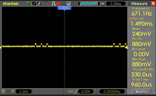

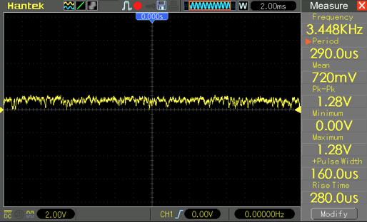

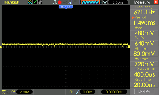

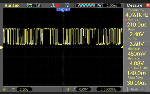

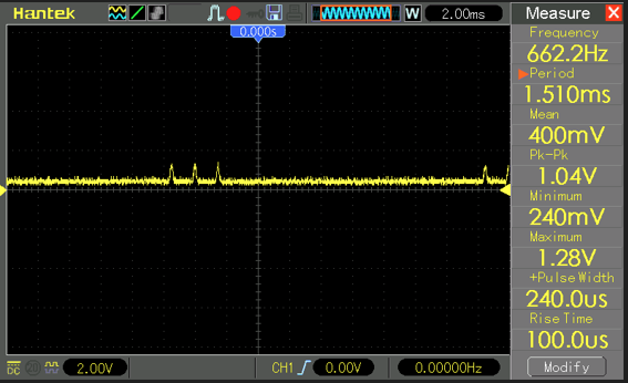

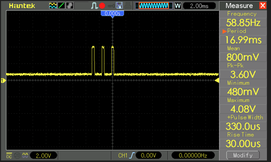

PříspěvekZaslal: so prosinec 27 2025, 21:00    Předmět: Citovat
Výsledky měření osciloskopem ve všech bodech bez signálu i se signálem

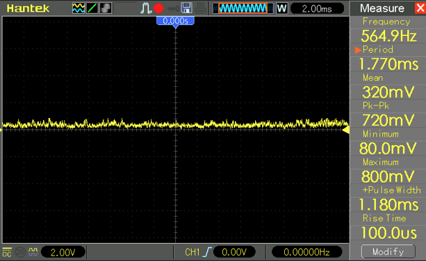

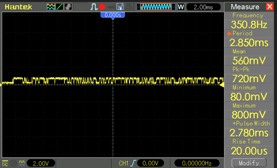

PříspěvekZaslal: so prosinec 27 2025, 21:01    Předmět: Citovat
pokračování:

PříspěvekZaslal: so prosinec 27 2025, 22:25    Předmět: Citovat
Ano, vypadá to na příliš velké zesílení pozadí, které je velké už na výstupu TCA440. Lze to řešit dvěma způsoby (a jejich kombinací).
1. posunutím prahu druhého OZ již zmíněným způsobem zmenšením R14 i pod 100k (např. 33k)
2. Snížením zesílení druhého OZ zmenšením R11 na polovinu (2x) až na 1/3 (3x) i více, samozřejmě vše přibližně, podle potřeby.
3. Kombinací obou předešlých způsobů.
Přitom je nutné si uvědomit, že původním cílem tohoto zapojení zesilovače bylo dosáhnout co největší celkové citlivosti přijímače (dosahu vysílač-přijímač), větší než u předchozích dvou variant. Výhodou řešení s OZ by měla být právě možnost toho dosáhnout nastavením hodnot několika rezistorů.
Možná proto bych preferoval ten první způsob - snížením R14 docílit snížení napětí na pinu 7 na přijatelnou úroveň blíže k těm +0.6V.
