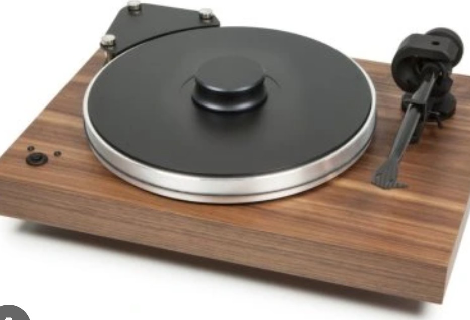

Má skutečně efekt používat u klasického gramofonu přítlačné závaží - zpravidla na LP desky. Jejich cena často převažuje cenu samotného gramofonu. K jejich výhodám údajně patří :
"Gramofon dostává mnohem vyšší úroveň kinetické energie, což vede k lepší synchronizaci a lépe izoluje celý systém od vlivů motoru.
Výsledek zvuku je klidnější - tento vyváženější zvuk je neutrální bez efektu výložníku a dělá hudbu dynamičtější s vyššími jemnými detaily.
Ideální pro tlumení vibrací desky a talíře
Převádí vibrace na teplo
Vhodný pro tradiční osy točny (není vhodný pro gramofony se subšasi)
Speciální slitina s vysokým vnitřním tlumením
Zvyšuje kinetickou energii talíře"

Je to jen jedna z puristických pověr, s mimořádně nepříznivým poměrem užitných vlastností k ceně. Předražené gramy materiálu.
Velkoryse přehlížené učivo fyziky.
Šikovný soustružník ti to vytočí za pár minut a i s případným měděním a niklováním tě to přijde levněji, než to koupit. Ale zázrak od toho nečekej: leda lépe přitlačí desku na talíř, jestli nedoléhá, ale na nějakou stabilitu rychlosti má sotva měřitelný vliv (a slyšitelný už vůbec ne).
Největší setrvačný moment, který vyrovnává stabilní otáčky, má rotující hmota na obvodu talíře. Setrvačnost roste s obvodovou rychlostí, tolik pan Newton.
Čím blíž ke středu, tím menší obvod, tedy i setrvačnost. Proto se dělají talíře se zesíleným až vysokým okrajem, aby většina té hmoty byla na obvodu. Nějakých 8 cm na průměru při 33¹/₃ ot/min. se nijak významně neprojeví, i kdyby to závaží mělo kilo (ale to by jen nadměrně namáhalo ložisko talíře, které na takovou zátěž nebylo dimenzované).
Jestli otáčky kolísají, tak toto závaží to rozhodně nezlepší. Musíš najít a odstranit příčinu kolísání.

Je to prostě kus kovu, osoustruženej do průměru labelu běžný LP desky resp. o malej kousek menší, aby nevadil hlavě přenosky ve vyjetí na vypínací drážku. MĚL BY svojí váhou líp připlácnout desku na slip-mat, případně by mělo takový závaží "srovnat" zvlnění desky. Nárůst rotující setrvačný hmoty není velkej, protože hmota je u středu talíře. Mnohem víc se projeví zatížení motorku při rozběhu a váhový zatížení patního ložiska osy talíře. Suma sumárum, takový závaží BY MOHLO MÍT SMYSL v případě, kdyby bylo k talíři upevněný dotažením na šroub - tím by se zvýšila přítlačná síla mnohem výraznějším způsobem než pouhým působením váhy - jinak je jeho použití zbytečný obzvlášť v případě gramců, který s tou větší váhou nepočítají na osovým ložisku. Za mě - stejnej nesmysl a placebo pro hyfypejry, jako stavění reprobeden na "odhmotňovací hroty".

Hlavně to závaží zatěžuje ložisko a přetěžuje případné pružné závěsy šasi. Šasi na pružinách pak může být i šejdrem místo vodorovně. Přítlak vinylu získáš se závažím především ve středu desky, zvlněné okraje to nepřitlačí.
Pikantní pak je, když to prodejce předvádí na gramofonu, kde je všecko vojebaný, počínaje hlučným pohonem, přes ramínko se zanedbanou geometrií až k přenosce dobré tak na Skupova Hurvínka na šelaku.

Dred: co to furt meleš? Celou dobu se mluví o zátěži, která se pokládá na střed desky. Ta kulatá věc uprostřed talíře.
Podle prodejců "stabilizuje" desku položenou na talíři.
To závaží se jinak běžně prodává za dvě kila. Na Temu, Aliexpressu, Allegru. Vůbec nemusí stát majlant. To jen nóbl kusy pro snoby. Efekt je v obou případech stejný. (Žádný.)
