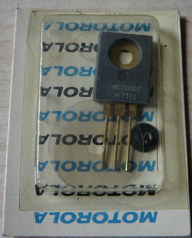

Je libo MC7815 v původním balení? Very Happy
 Velikost:  76.57 kB
 Zobrazeno:  40 krát

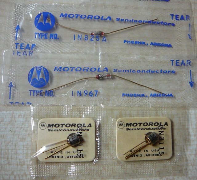

Některý ty starý balení jsou vůbec legrační, připomínají spíš balení náplastí nebo prášků z lékárny. Smile
 Velikost:  75.95 kB
 Zobrazeno:  31 krát

Na vývodech MC7815 je vyraženo BCE. Čili: "báze"=vstup, "kolektor"=kostra, "emitor"=výstup, což je stejné (a stejný princip využití pouzdra z tranzistoru), jako na MA78xx v kloboučnickém pouzdře.
Je legrační, jak se kvůli tomu mladočeši občas v prostředí internetu hádají. Jeden položí dotaz ("Mám problém, našel jsem retro stabilizátory komunistické Tesly a je na nich označená báze a emitor. Jak je mám zapojit?") a druhý opáčí, že je dotaz nesmyslný ("Stabilizátor žádnou bázi a emitor nemá!"). Very Happy
