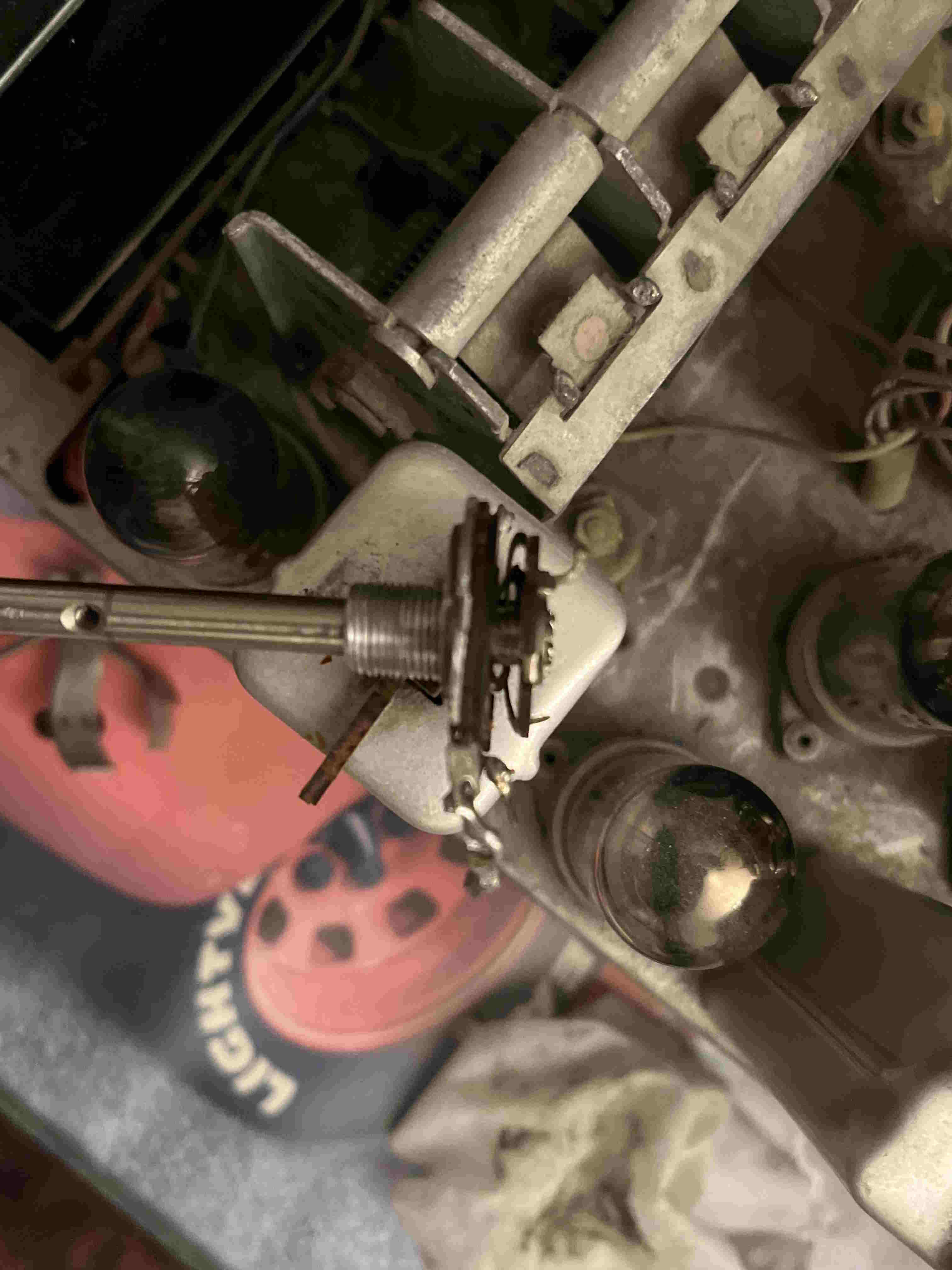

PříspěvekZaslal: so prosinec 27 2025, 18:35    Předmět: Citovat
Takhle vypadá ten potenciometr vevnitř, zkusím oddělat ty vrchní packy a rozdělat ho více

PříspěvekZaslal: so prosinec 27 2025, 18:41    Předmět: Citovat
Packy jsem povolil ale ven to vyndat nejde
Příspěvky: 20209
PříspěvekZaslal: so prosinec 27 2025, 22:15    Předmět: Citovat
Jako že ten hliníkovej kus se závitem M10x0,75 nejde po hřídelce posunout dopředu? A jde otočit? Pokud né, tak tam nakapej WDčko, petrolej nebo brzdovou kapalinu a nech to přes noc působit. Nejspíš se zašprajcovala (vyschla) mazelína.

PříspěvekZaslal: so prosinec 27 2025, 22:19    Předmět: Citovat
Mi to předtím nakonec povolilo, musel jsem tam akorát nechat chvíli působit slunečnicový olej (jiný teď nemám), hřídel se mi ale netočí pořád

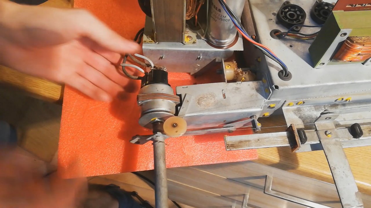

Příspěvky: 13927
PříspěvekZaslal: so prosinec 27 2025, 23:21    Předmět: Citovat
Verze 620 má dvojitý potenciometr na jedné ose, zapojený jako fyziologická regulace, 623 jednoduchý potenciometr s odbočkou.
Na vnější ose obou verzí je trubková hřídel, ovládající pomocí táhel pětipolohový přepínač, přepínající jak nf, tak i mf přenosovou charakteristiku a tím i barvu a kvalitu zvuku. Docela "sofistic".
Na Trubce je video z opravy tohoto stroje, z něhož je tento obrázek.

PříspěvekZaslal: ne prosinec 28 2025, 10:02    Předmět: Citovat
Děkuju, já už mám ho vyndaný ze šasi, trubku jsem sundal dávno, nevím ale jak oddělat ty jednotlivé desky potenciometru, ty packy navrchu jsem rozdělal a pořád to drží pohromadě. Mám 623A.
Nechce se mi točit hřídel ve zbytku potenciometru.
