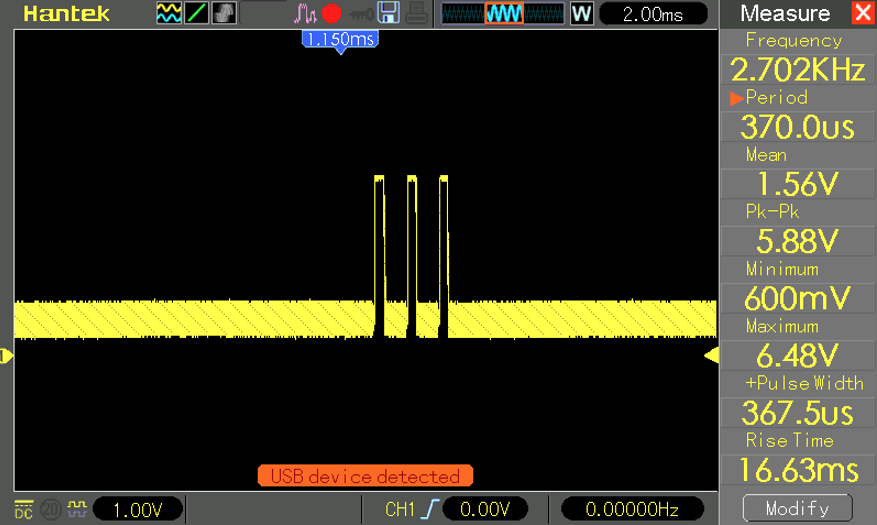

Verze přijímače s LM358P je na světě, bohužel ani tentokrát se oživení neobešlo bez potíží. Signál až po pin 7 obvodu LM358 včetně vypadá nadějně, ale na kolektoru T1, kde bych čekal synchronizační pilu, je obraz signálu v podstatě totožný s výstupem zesilovače obvodu A244D-pin č.7.
Zkusil jsem proměřit tranzistor T1 - vypadá v pořádku, vyměnil jsem tantal 680nF za jiný kus, "hrál" jsem si trochu s hodnotou odporu R7* (v mém schéma označený jako R14) až k hodnotě 1M5 a zase zpět na 330k, ladil jsem vstup a cívky sem a tam, zkusil jsem v simulaci Falstadu jestli nepřijdu na to, proč tomu tak je - nic.
Přikládám snímky jednotlivých měřených bodů.

Příspěvky: 20204
PříspěvekZaslal: pá prosinec 26 2025, 11:07    Předmět: Citovat
Zkus odpor cca 4K7 z kolektoru T1 na plus, případně s ním trochu pohejbat.
Na D (pin2) při L teče z pinu cca 0,4 mA ven, při H teče do pinu cca 30 µA.

Celeron napsal(a):
Zkus odpor cca 4K7 z kolektoru T1 na plus,....
To je zajímavý co píšeš, v masarově simulačním schématu skutečně tento odpor 4k7 je , a pokud ho odstraním, tak synchronizace úplně zmizí, ale je to simulace, tak kdo ví. Na druhou stranu v návrhu zapojení dekodéru již tento odpor není.
Každopádně to odpoledne vyzkouším a dám vědět.

PříspěvekZaslal: pá prosinec 26 2025, 14:53    Předmět: Citovat
Vyzkoušel jsem 4k7 a 5k6, na obraz signálu na kolektoru T1 to nemělo pozorovatelný vliv, nicméně ten problém musí být někde kolem T1 , protože obraz signálu na výstupu operačního zesilovače LM358 (pin č.7) je v pořádku a pak už následuje jen ten tranzistor. Zkusím T1 vyměnit, nic jiného mě nenapadá, synchronizační tantal 680nF jsem už pro jistotu měnil dříve.

PříspěvekZaslal: pá prosinec 26 2025, 15:59    Předmět: Citovat
On to bude asi malinko složitější problém - teď jsem si všimnul, že ten obraz signálu z kolektoru T1 se na obrazovce osciloskopu objeví, jakmile zapnu vysílač, přitom přijímač je stále ještě vypnutý.
Dál jsem zjistil, že ten obraz signálu na výstupu LM358 (pin č.7) je pouze, pokud držím vysílač v ruce, jakmile ho odložím, obraz se jakoby převrátí viz. přiložené snímky, a obraz odpovídá spíš signálu na detekční diodě D1.

Příspěvky: 12590
PříspěvekZaslal: pá prosinec 26 2025, 18:25    Předmět: Citovat
JanK3 napsal(a):
škoda, že jsi to ještě nepochopil . . .
musíš ten signál vysílače hodně zeslabit aby ti neovlivňoval všechny polovodivé přechody a i bez napájení . . .
odpoj anténu a vysílej jen do zátěže (umělé antény)
