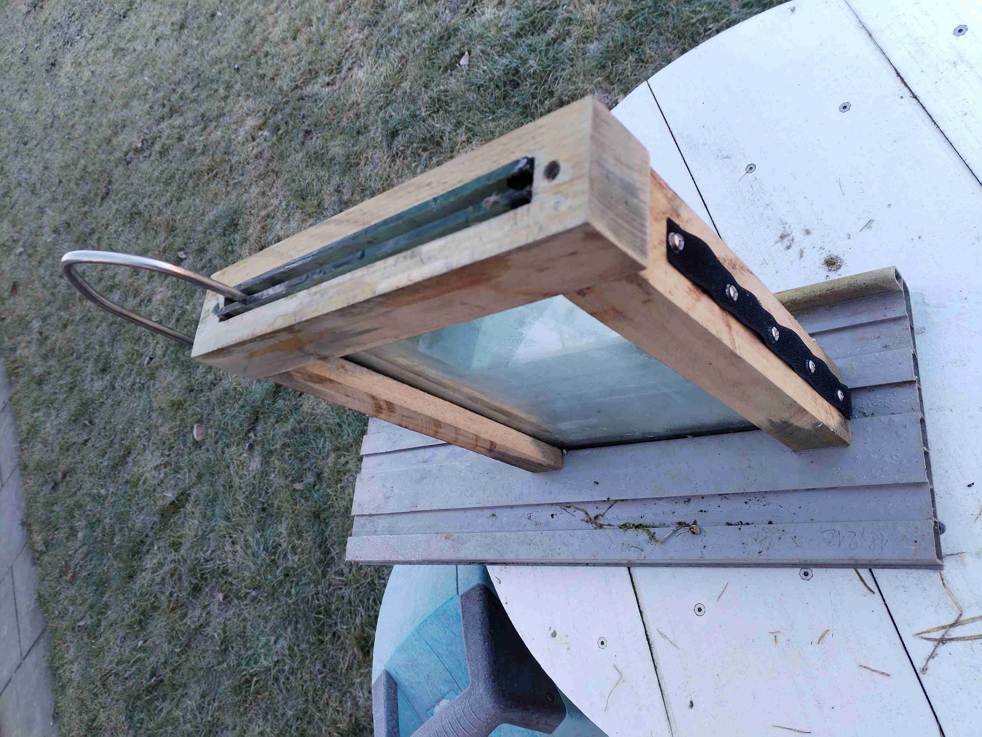

Nazdar všem.
Vyrobil jsem takovou malou leptací lázeň z materiálu pro výrobu dvojskel - sklo (4mm), nerezový rámeček (8mm) a opět sklo (4mm). Velikost je cca A4. Vyrobil jsem i nerezovou trubičku s dírkami 0,5mm na provzdušňování a uvažoval jsem i o ohřevu toho provzdušňovacího vzduchu. Na samotnou DPS jsem vyrobil i držák ze závitových tyčí - takže nám vše, ale ... Slepil jsem to na 3 stranách lepidlem na autoskla, ale po cca 3 použitích to někde protéká.
Nemáte někdo prosím zkušenosti s tmelem, který by držel na skle/nerezu a byl odolný chloridu železitému?

Na chemii je nejlepší PVC. Galvanovny byly většinou z červenýho jako ty fotomisky. Před pár lety jsem bral z fy Vink čirý PVC tloušťky 5 mm, prodali mě i čtvrt tabule. Dá se to perfektně nařezat na truhlářský formátovačce, lepit i svařovat. Je to teplotně stabilní do 70℃.

PříspěvekZaslal: pá prosinec 26 2025, 15:51    Předmět: Citovat
Takhle to mělo vypadat.
Zkusím to PVC nebo polypropylen.

Běžná nerez ocel neodolává chloridu železitému.
Lepení skla určitě silikonem (k tomu určeným), pohlídej si ev. v TL jeho deklarovanou chemickou odolnost.
Neutrální silikony často velmi dobře drží i na plastech s výjimkou polyolefinů apod. (ale je opět třeba číst TL ke konkrétnímu typu).
Pokud budeš dělat jednostranné DPS, tak bych ovšem vůbec podobnou věc nepořizoval. Osobně takové desky vždycky leptám položené na hladině FeCl3 ohřátého na alespoň 60 stupňů C (leptanou stranou dolů, udrží se tam díky povrchovému napětí). I ve staré lázni je leptání velmi rychlé. Jako nádobu používám vhodně velkou dózu na potraviny (bývá z PE nebo PP), v ní (s víkem) je možné FeCl3 ohřát např. i mikrovlnně.
Dá se to použít i na dvoustranné DPS, ale je nutné horní stranu přelepit nebo přetřít - i proto, aby se roztok nepřelil přes ní. Osobně si dvoustranné desky i s prokovy, maskou atd. nechávám dělat a nejsou-li nutně potřeba, tak se jim vyhýbám.

Díky za rady.
Tohle má tu výhodu, že odleptám obě strany najednou. Je tam i provzdušňování, tak se chlorid i hýbe. Na boky mám vyříznuté desky z tvrzeného PS, aby roztok tak rychle nechladl. Má to i víko na such tip, aby se do toho neprášilo. Jen to slepit. S litrem roztoku bych vyleptal desku A4 v pohodě a litr ohřeji v umyvadle teplé vody bez problémů. Kostru na upevnění DPS mám z nerezové A4 závitové tyče. Prostě jen slepit to sklo.
Poslední DPS jsem musel taky leptat v PVC fotomisce. S tím zkušenosti mám - tohle mělo být zlepšení. Pořád je co zlepšovat.
