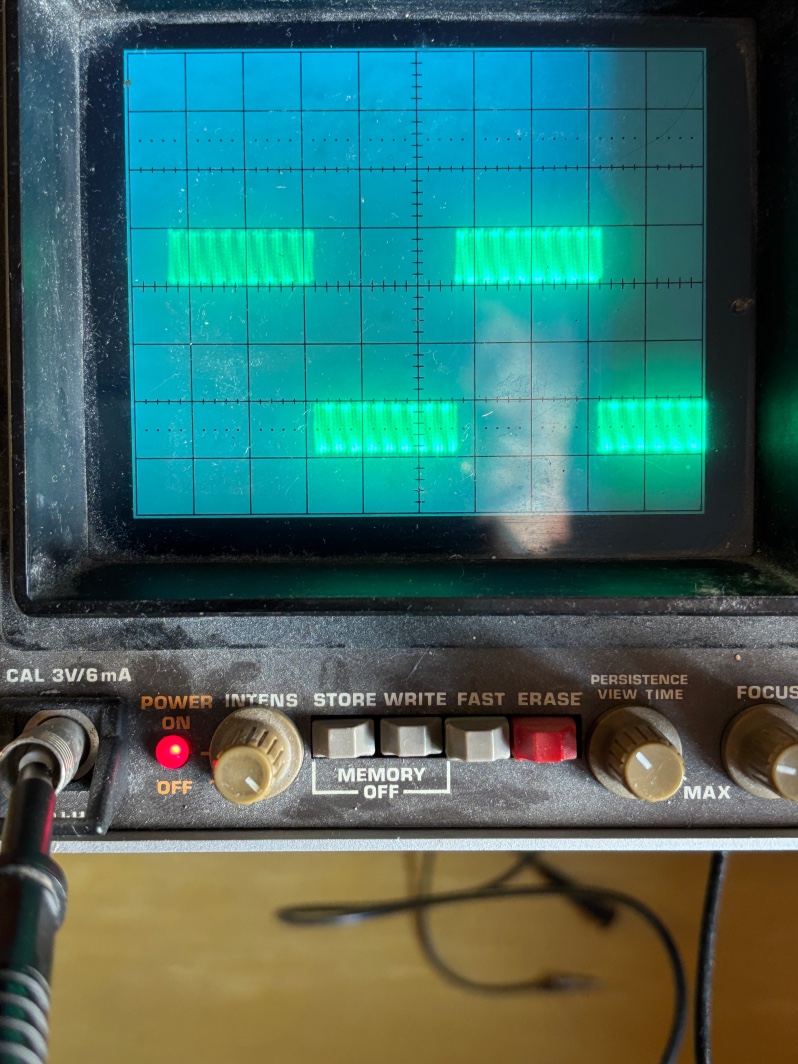

PříspěvekZaslal: pá prosinec 26 2025, 13:22    Předmět: Zvlnění čáry oscilogramu Citovat
Potřebuju provizorně zresuscitovat Osciloskop pm3266. Čára na obrazovce ukazuje i v poloze 0 (dc,0,ac) zubatou čáru - pilu výsšky jednoho dílku bez ohledu na zvolenou citlivost (foto). Zubatice je superponovaná i na kalibrační signál 3V/2kHz(foto), zjevně to souvisí s napájením.
Mám tu omezený výběr&množství kondů. Ve které části(napájecí větvi) mám přednostně měnit?
Zvlnění oscilogramu 0V.

Zobrazení kalibračního signálu 3V/2kHz
 Velikost:  297.92 kB
 Zobrazeno:  50 krát
danhard
Založen: Mar 05, 2007
Příspěvky: 6684
Bydliště: Jesenice u Prahy
PříspěvekZaslal: pá prosinec 26 2025, 14:38    Předmět: Citovat
C1831, C1832 100uF/16V
C1828, C1829 220uF/6,3V
osadit Low ESR, 105°C

PříspěvekZaslal: so prosinec 27 2025, 10:23    Předmět: Citovat
Konkrétní špatnej se hledá zapojením jiného paralelně, klidně i na drátkách s krokodýlkem ze zhora, nebo ho tam jen přiheftneš pájkou zespoda, jak je možno.

PříspěvekZaslal: so prosinec 27 2025, 10:52    Předmět: Citovat
Taky můžeš měřit zvlnění na napájeních u vertikálního zesilovače.
Přímo tím osciloskopem.

PříspěvekZaslal: so prosinec 27 2025, 12:08    Předmět: Citovat
Asi by som sa najprv pohral s gombičkami a zistil, ktoré obvody sú rušením ovplyvnené a aká je frekvencia toho rušenia. Napríklad, či je rušenie vidieť v X-Y móde. Problém nemusí byť len v kondenzátoroch, ale aj niekde v blbom zoxidovanom kontakte na nejakom zemnom prepoji. Totiž všetko je to poprepájané cez konektory. Ešte aj tranzistory sú v päticiach.
Pre predstavu, ako vyzerá zdroj
https://youtu.be/5TfNfo6kH_k?t=585
v čase od 9:45 do 11:17

PříspěvekZaslal: so prosinec 27 2025, 12:30    Předmět: Citovat
Jestli to je nějakej násobek kmitočtu sítě, tak bych taky kouknul na graetzy ve zdroji. Měl jsem v oscilu něco podobnýho, jedna dioda můstku přerušená.

PříspěvekZaslal: so prosinec 27 2025, 14:32    Předmět: Citovat
Desku jsem vytahl. Naměřil jsem u dvou 239uF a pak 103uF a 99,7uF.
Vnitní odpor jsem neměřil.
Dal jsem provizorně paralelně po 220uF 0,5Ω k jedné dvojici (c1828,c1829) a pak k druhé dvojici (c1831,c1832) kondů bez vlivu na zubatici.
Graetz je vpořádku.
A přišla návštěva, tak to zatím odložím.

PříspěvekZaslal: so prosinec 27 2025, 18:54    Předmět: Citovat
Pak můžeš zkratovat vstup do vertikálního konce za zpožďovací linkou, bod T24, T25, jestli se to změní a pokud ne, tak testovat napájení koncového stupně +60V, ve zdroji C1833 2u2, ten by měl být ale svitek, takže změřit, když to máš venku.
Dělají to oba kanaly stejně ?

PříspěvekZaslal: ne prosinec 28 2025, 0:18    Předmět: Citovat
Ano, oba kanály stejně, perioda 8µs, rozkmit nezávisí na zvoleném rozsahu.
V x-y režimu zobrazuje svislou čárku dlouhou dílek, jen při rozsahu 2mV/div pro oba kanály je to malá elipsa.

Příspěvky: 8698
PříspěvekZaslal: ne prosinec 28 2025, 1:33    Předmět: Citovat
Mně u ruského osciloskopu dělalo podobné vylomeniny špatné uzemnění pulzního zdroje na kostru, nějakou zemní smyčkou se pak šířil bordel z toho pulzáku.

PříspěvekZaslal: ne prosinec 28 2025, 7:34    Předmět: Citovat
kulikus napsal(a):
Perioda 8µs je kmitočet 125kHz, pokud rozkmit nezávisí na rozsahu, znamená to, že ti to leze až do koncovýho stupně vertikálního vychylování = osa Y, kde se už zešílení se změnou rozsahu nemění taky.
kulikus napsal(a):
V x-y režimu zobrazuje svislou čárku dlouhou dílek, jen při rozsahu 2mV/div pro oba kanály je to malá elipsa. ...
Předpokládám, že ty 2mV/dílek jsou nejmenší rozsah, takže by to znamenalo, že to rušení leze i do vodorovnýho zesilovače, kde jsou vychylovací destičky blíž ke stínítku = mají menší vychylovací citlivost, což se projevuje tou eliptičností. Kdyby měly stejnou citlivost, dělalo by ti to kroužek.

Příspěvky: 35578
PříspěvekZaslal: ne prosinec 28 2025, 14:39    Předmět: Citovat
Jo, sorry, mám to vobráceně. Na velikosti zešílení a rozdílu citlivosti vychylování se ale nic nemění.
