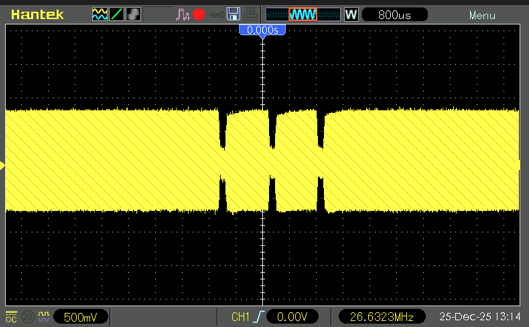

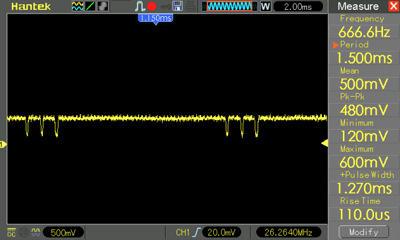

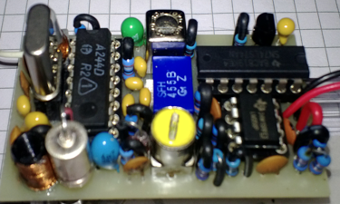

Verze přijímače s LM358P je na světě, bohužel ani tentokrát se oživení neobešlo bez potíží. Signál až po pin 7 obvodu LM358 včetně vypadá nadějně, ale na kolektoru T1, kde bych čekal synchronizační pilu, je obraz signálu v podstatě totožný s výstupem zesilovače obvodu A244D-pin č.7.
Zkusil jsem proměřit tranzistor T1 - vypadá v pořádku, vyměnil jsem tantal 680nF za jiný kus, "hrál" jsem si trochu s hodnotou odporu R7* (v mém schéma označený jako R14) až k hodnotě 1M5 a zase zpět na 330k, ladil jsem vstup a cívky sem a tam, zkusil jsem v simulaci Falstadu jestli nepřijdu na to, proč tomu tak je - nic.
Přikládám snímky jednotlivých měřených bodů.
 Velikost:  99.46 kB
 Zobrazeno:  0 krát
 Velikost:  57.74 kB
 Zobrazeno:  0 krát
