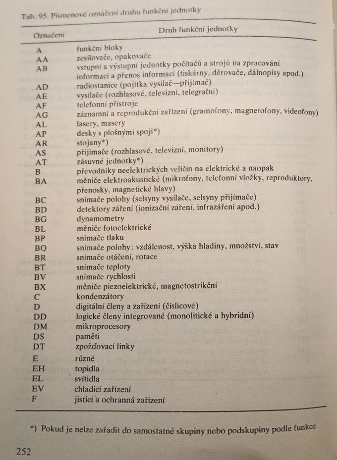

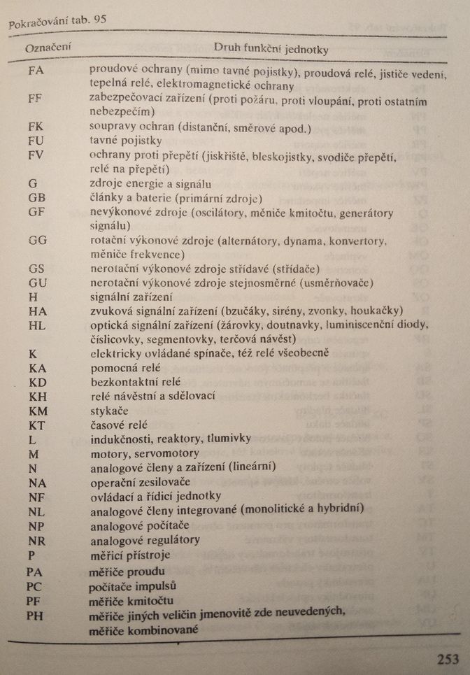

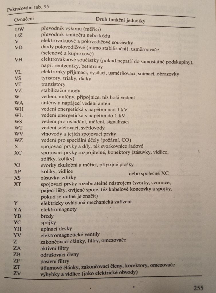

EKKAR napsal(a):
Dokonce i diodu označujou jako "VD" - a samozřejmě zas latinkou:
A ešte máš v tej schéme LEDky označené HL.
Prikladám niekoľko strán z knihy elektrotechnická příručka 1985, D. Sládek a kol..
A keďže zrušená ČSN 01 3306 zrejme nemá novodobú náhradu, tak si dnes každý označuje, jak sa mu chce. A niekomu sa chce pokračovať v poslednom normovanom značení. Cool

D ako digitálny člen, a pod V napchať elektronky i polovodiče... slušná ČSSN Very Happy
