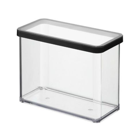

PříspěvekZaslal: čt prosinec 25 2025, 12:41    Předmět: Citovat
Možná by to vyřešila doza na potraviny, tam je celkem výběr různých tvarů a rozměrů
 Velikost:  14.37 kB
 Zobrazeno:  5 krát

PříspěvekZaslal: čt prosinec 25 2025, 17:06    Předmět: Citovat
Mě se líbí ta dóza na potraviny, a navíc se do ní dá vlepit přepážka a ani by nevadilo že prolíná/mírně netěsní, pokud mu jde o menší objem kapaliny...
