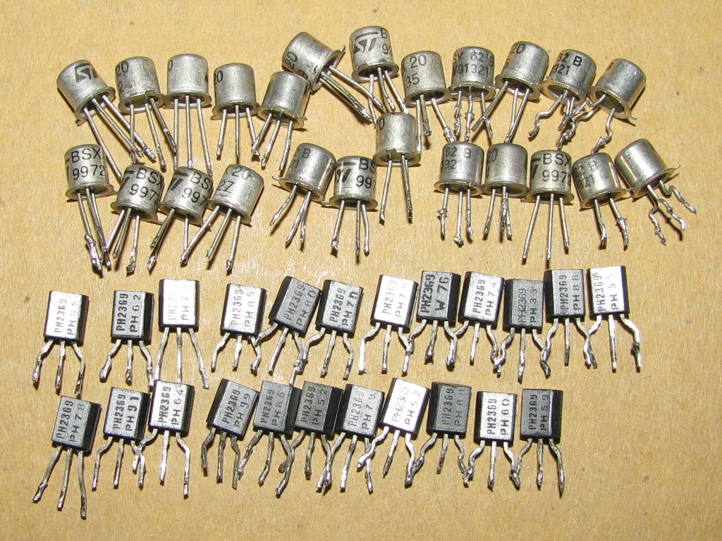

Digitálnící občas zmiňují nedostatek spínacích KSYxx. Začínám je sbírat téžžž. K tomu moderní náhrady, jako např. ST BSX20 a Philips/NXP PH2369. Viz foto.
Snad jich do důchodu nasbírám aspoň stovku. Cool

eleferner
Založen: Jun 04, 2016
Příspěvky: 849
PříspěvekZaslal: čt prosinec 25 2025, 17:56    Předmět: Citovat
Kdybys chtel, tak mam cca 50 ks nepouzitych KSY82 a asi 20 ks KSY21...
