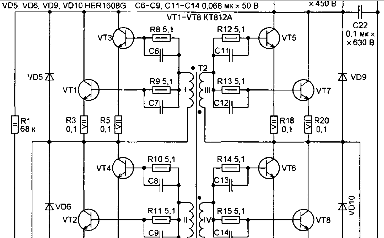

Celeron napsal(a):
V Russku V jako ventil je nesmysl, protože ventil je клапан (klapan). Zlý jazykové tvrdí, že to tak mužik pojmenoval, protože ventily často klapou. Smile
Ale oni to tak označujou a dokonce to "V" píšou latinkou, ne "B" azbukvicí. A to "V" není od slova "ventil", ale z angličtiny "valve". Chceš důkaz? Tady máš pár úplně náhodně vybranejch schémat. Je to ze sborníku "Radijo ježegodnik 1-2011", vydal DOSAAF/Patriot, moSSkva, 2011. Dokonce i diodu označujou jako "VD" - a samozřejmě zas latinkou:

Ó Cé je značení převzaté od VALVO. Danhard v jednom z mých předložených odkazů přiložil i foto.
K těm ruSSkým schématům - VT=tranzistor, VD=dioda (též výrobní družstvo). Smile Přesně jako v těch OTFkách. I v papírech od stropkovských telefonů to tak mívali (nedávno jsem je procházel).

judeware napsal(a):
Označení "VT" bývá i v papírech novodobých OTF a mě to vždycky mátlo.
Lebo podľa ČSN 01 3306 sa tranzistor označuje písmenami VT. Písmenom T sa označuje transformátor. Wink
