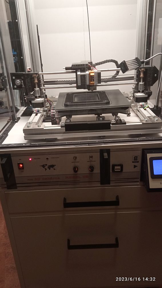

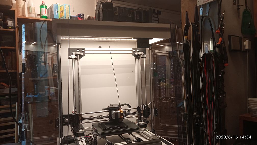

"jak máš velkej tiskovej prostor?"
Mám dělanou 3D tiskárnu inspirovanou REBELem, původní tisková plocha 20 x 20cm byla zvětšena na 23 x 23cm, větší se mi nevlezla do rámu. Na fotce je ještě s tou menší.

Příspěvky: 20581
PříspěvekZaslal: st prosinec 24 2025, 17:16    Předmět: Citovat
Pěkně vymazlená, kór ten příčnej řetěz. Taky mám dělanýho Rebela II v macrolonový bedně. Dost upravenýho (silnější tyče pod stolkem, jinak řešenej pohyb Z osy) ale s origo extrudérem. Měls někdy ten původní extrudér a dokážeš tenhle na fotce porovnat ohledně kvality tisku? Co to je za výrobek?
Co máš za hotbed 230 x 230 mm? Vím že existují silikonky 235 x 235 24V/200W ale ty mají otvory 180 x 180 mm a já bych potřeboval otvory na kraji v rozích.

Příspěvky: 6199
PříspěvekZaslal: čt prosinec 25 2025, 10:10    Předmět: Citovat
Extruder mám MK8 z Ali.
Mám ještě originálního Rebela i s původním extruderem, v kvalitě tisku nevidím rozdíl.
Bed mám 230 x 230mm 24V taky z Ali včetně nosné desky, upevňovací šrouby nejsou v rozích. Bed má povrch z magnetické gumy a na tom je ta plechová podložka se zrnitým povrchem.
